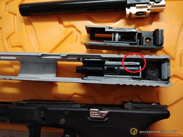

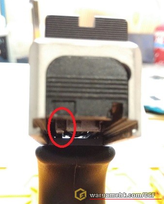

小弟昨晚試了條Nova TTI G34 slide但不是RMR版,
用原裝老馬飛機座, 加楓葉hopup座, 原裝彈弓等等
試裝上本身砌好的鋼吉打glock下身(鋼前rail mount, 鋼Chasis)
發覺Nova的數好fit, 唔執下的話, 條slide應該係郁唔到的,
無裝外內管及hopup組的情況下, 見圖只有hammer roller同飛機座底部有接觸
(其餘trigger bar及fire pin lock雖有接觸, 但彈弓太弱, 無視了)
本身鋼Chassis底rail已執好, 所以只打磨飛機座底凸出部份,
見圖上面係未執過的飛機座, 紅圈部份已打磨
另外見圖中的hammer roller確實係凸出了, 暫時想不到除了換較細的roller外...可以點執
所以想到樓主的case, 外管的跌管問題睇黎無相關,
如果只打磨飛機座低凸出部份至完全唔kick的話, 雖然可解決你慢放slide的暢順度,
但咁做應該會加快飛機座耐用度, 久而久之會變左cock唔到槍
估計執槍C苦考慮到耐用度無過份打磨飛機座 (靠估無辛苦 )
如果樓主的槍係落場用的話, 應該打幾場就磨合到理想程度了
否則屋企自high的話可考慮再打磨下飛機座
有錯請高手們補充
