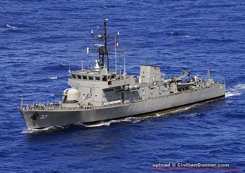

孔雀級巡邏艇長62.6米,闊10米,吃水2.72米,標準排水量652噸(滿載排水量763噸)。船員包括6名軍官和38名士官兵(包括負責登船的小組),兩台APE Crossley Pielstick柴油引擎提供25節極速,以17節巡航時作戰半徑可達2500浬。武裝包括一門Oto Melara76mm炮(和台灣海軍的成功級同型)和四門7.62機槍。電子裝備包括Kelvin Huges的Type 1006型導航雷達、MS45 Mk II Echo Sounder、功能強大的無線電,以及兩台干擾火箭發射器,另外還佩備兩艘SR5M Srarider級小艇供反走私反偷渡以及搜救之用。

結果英國蘇格蘭的Hall Russell船廠得標,設計上參考同廠的Castle級巡邏艇,但噸位較小,速度較快,火力較強,也不設直升機起降設備。平均每艘造價一千萬英磅。五艦以雀鳥命名,分別名為Peacock(孔雀,艦號P239)、Plover(千鳥,艦號P240)、Starling(八哥鳥,艦號P241)、Swallow(燕子,艦號P242)、Swift(雨燕,艦號P243)。有趣的是,除了首級艦孔雀號的中文艦名是照英文字意翻譯之外,香港傳播媒介乃至官方對其他各艦的艦名都是直接用廣東話音譯,如蒲樂福號(Plover)、薜達靈號(Starling)等等。因為訂貨的時候英國已經知道香港會在1997年7月1日改由中共佔領,所以根據當時英國和香港新訂的協議,這些軍艦的造價和日常作業經費中的75%將會由香港政府負擔。也因此,由在英國建造時的督工、出海測試驗收、到把軍艦開回香港都是由皇家海軍駐港艦隊的人員負責(期中一半是香港華人),而日後五艦分別出售給愛爾蘭和菲律賓的兩筆交易,也成為香港政府空前,恐怕也是絕後的出售軍艦的紀錄。
首三艦孔雀號、蒲樂福號和薜達靈號在1982年安放龍骨,首級艦孔雀號在同年十二月一日完工。但因為出海測試時發現穩定性不足,在惡劣海象時滾動嚴重,因此需要修改設計回廠加深艦身以增加吃水。各艦分別在1984年至1985年間陸續回港服役,成為皇家海軍駐港艦隊的骨幹。相比於以前的Ton級巡邏艇,他們不單速度較快,操控性靈活,而且因為設計之初早就預備在香港服役,性能也原全依香港的需求而設,對登船臨驗所需的低速、近接作業能力特別重視,空調也等別為東南亞的熱帶氣候加強,選用的艦炮不但是皇家海軍首次裝備Oto Melara 76mm炮、連艦炮的火控瞄準都是用Type 1006型導航雷達輔助下,經Sea Archer系統連動艦上的光電設備兼任。除了正常的海巡護漁任務外,還設有給潛水員用的減壓艙,可以執行深海救難和打撈的工作,有海圖測量用的聲納,區區700噸的小艦上居然有還有醫院和44人的居住設備以及淡水製造設備,在在都顯示出性能的設計重點在多功能而不在作戰。雖然船員的編制以及2500浬的作戰半徑更和以前皇家海軍駐港艦隊的Ton級巡邏艇完全一樣,但整體性能卻是天淵之別。因為孔雀級軍艦上有淡水製造設備、海上加油能力和良好的居住性,所以每次出海巡邏的時間可以大大延長,不必像以前Ton級巡邏艇那樣每三天就要回港補充淡水。出海巡邏的時間延長,更可以令皇家海軍駐港艦隊經常參與和美國、菲律賓和星加坡等國家的聯合軍事演習。
