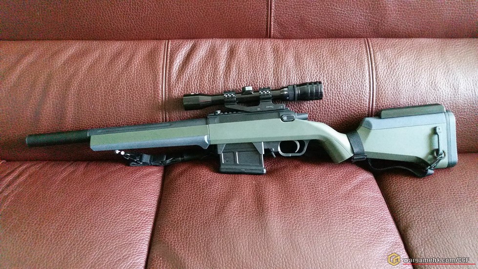

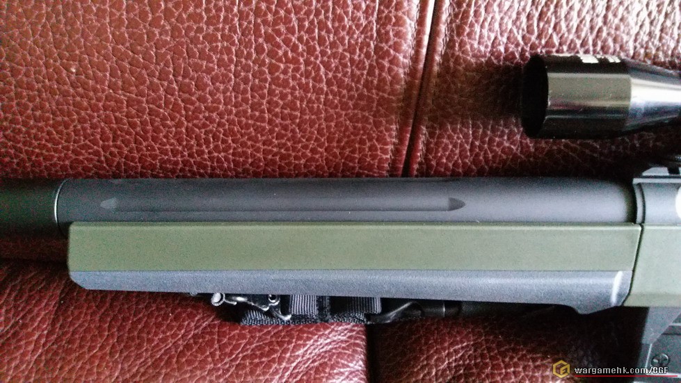

終於完工了~~
用左maple leaf 510mm 內管, autobot hop up膠
係平台測試完 因大風 睇唔到準度 待我聽日落場感受下
小弟的Striker, 可直入action army hop up座, -14牙
