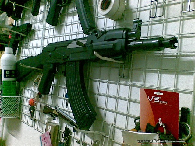

我想問下大家 啤寧拍頭及啤寧尾頂 會一齊用嗎? 第3代波箱 用 8.4v
PDI 150% 彈弓
我今日 lock 槍拆時發現到 天梯無返原位...
有人講因為可能多左拍頭及尾頂啤寧所以彈弓無足夠位置回唔到尾位置就彈回氣筒內?
拆開 又後見到 拍頭粒 鏍絲又鬆左...我應該有收緊,會唔會關啤寧轉動轉鬆左個拍頭呢?
如果要放棄要放棄邊粒 啤寧呢 ?
thx 師兄回應 !

買條短彈弓啦
用高D電壓試試...
其實問野可唔可以比少少資料 , 黎如乜野彈弓
8.4V Lock 槍 , M140 梗係 Lock , 但用原裝 Marui 彈弓 , Lock 槍又係第二個問題
要答案完整 , 首先你要比足夠資料
>>>會
>>>唔 Lock 槍都未必係原位
有人講因為可能多左啤寧所以彈弓回唔到尾頂位置...
>>>資料不足
拆後 又後現到 拍頭粒 鏍絲又鬆左...我應該有收緊,會唔會關啤寧轉動轉鬆左個拍頭呢?
>>> 唔係無可能 , 有 D 廠既 Bearing 托上實螺絲會夾死 Bearing
結果 Bearing 運作時會翻鬆螺絲
如果要放棄要放棄邊粒 啤寧呢 ?
>>>真係想放棄 , 放棄拍頭果粒先

短彈弓 什麼 牌子有呢?
電壓正常~
Bearing拍頭~我都唔知要唔要方棄....
[ 本帖最後由 GORE86 於 26-1-2010 03:48 編輯 ]
pdi 210%就系短彈弓
