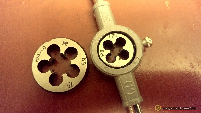

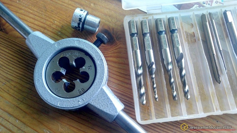

我沒有 M4, 不清楚隻牙有幾大,以往我有經驗找别人車 M14 反牙(外牙),但效果很不好,車出來的牙上不到 M14 逆牙的 silencer, 結果我去淘佬買個 M14 逆牙的板牙(牙刀)及手柄,重新駮牙後就一切順利舒服晒。
我的意思是不妨考慮自己 DIY 去修正螺絲牙。

M14x1 左牙 絲攻 呢個係內牙
M14x1 左牙 板牙 呢個係外牙
留意返係M14x1, 如果就咁買M14, 標準牙距係2mm, 唔啱用ge

暈死,我講緊 M14 板牙係呢 d:
27-12-2017 23:27
27-12-2017 23:27
