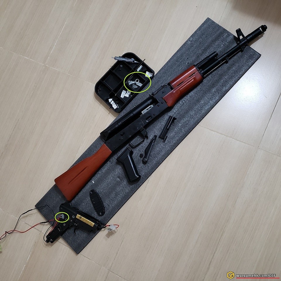

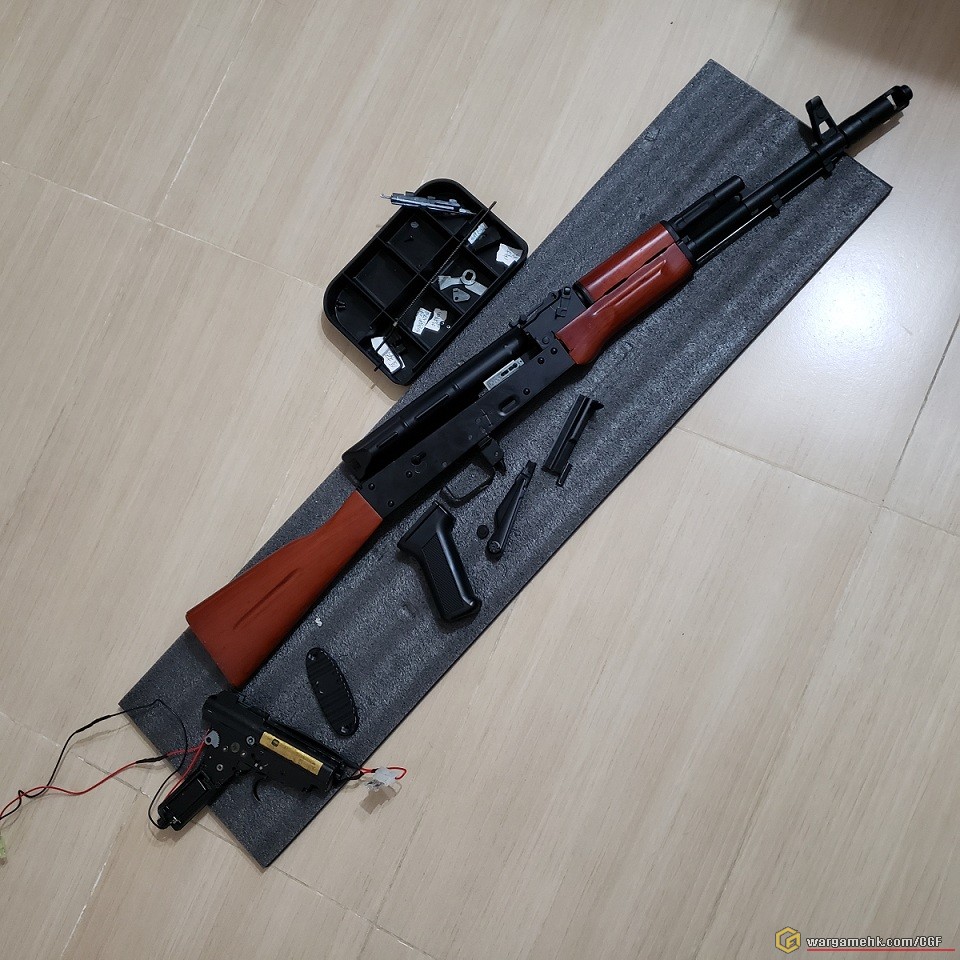

終於的起心肝,拆散支AK74 EBB.
話說多年之前,因一時好奇,將選擇單,連發掣撥在兩者之間來扣扳機.
引至選擇掣不能撥動,和不可以射出BB彈, 因係大陸造,無店舖肯維修.
最近在'U片 '找到APS的AK74EBB的拆卸方法.但沒有如何裝回的教學.
現想請教C Hing,  在裝回整支槍的時候,單,連發選擇掣應放在單發,連發或安全位置呢?
先謝謝高手C Hing們能夠為小弟提供有關意見. 謝謝!

全部有坑位和榫位對的

在下很少拆AK ,對上一次拆已經數年前。
記憶所及,最重要的是這兩個綠色圈的牙要對齊,在下通常是將齒牙對齊,之後再用MARKER 在上面畫一條線橫跨兩個零件,以後也方便對位。
裝入時在下是在扇型齒和八字型齒的螺絲對準在「正中」位置,即是一半半,這樣裝入時比較不易甩出來。

謝謝C Hing給予有關答案,解我困惑.
樓主,3号AK波箱根本甚麽品牌都一樣,安全片那邊和選擇制那一邊都是第一牙對齊,放好右波箱安全撥片(小三角形有孔位對準的),用手定著放入下槍身,如果熟手整個過程不需十秒。

謝謝C Hing再給小弟提供經驗. 現在小弟在裝回gear box內部0件時,
被以下問題所阻礙全部都係彈弓有關 ,
1:汽缸的彈弓撬起,合回波箱有困難.
2:裝扳機的彈弓,好難裝回原位.
3:防逆勾的彈弓,在裝回齒輪時會把齒輪迫開移位.
Hi,師兄,這幾處零件裝合是麻煩啲,要有耐性,慢慢 。

謝謝C Hing的忠告.
當日買呢支玩具槍時,老闆告知呢支AK74係'金弓 '廠造.
而我參考的U片,係APS廠.波箱內件,大同少異.
但見片中示範拆卸和裝回,都沒有我所說的三個難題.
[ 本帖最後由 kornhill401 於 13-4-2020 13:36 編輯 ]
一般1号與2号电槍波箱都有這3個問題 。
樓主,防逆齒扣雞可以自己用金屬文件夾改平和開坑做件DiY工具先固定,咁可以顧少兩樣,合波箱時先入放汽頭哪一邊,尾頂可用一支螺絲批或者乾脆用支加長5mm螺絲上著方便發力,這時當然要出點力,夾了尾頂後,才拔走diy工具,對齊齒輪,防逆齒和扣雞孔,上實螺絲之前檢查一下天梯坑是否已夾好波箱導軌,但你裝波箱前有沒攝好齒輪?推彈咀能否頂實hopup膠?拉穚行程夠上彈嗎?各活動位置有否漏氣,,,,,,等等,唔檢查好等於白做。

謝謝C Hing分享十分有用的維修技巧.
如果新手,下次拆之前用手機影低零件位置, 同咪分門別類放螺絲/零件, 唔駛估估下.
當年我拆支CA AK,剩係合波箱玩咗半個鐘,D彈弓好容易彈出嚟, 又對唔啱位合唔理. 拆咗幾次之後5分鐘攪掂, 用2至3支螺絲批頂住就夠.
而家新波箱有快拆彈弓,唔駛合得咁辛苦.
