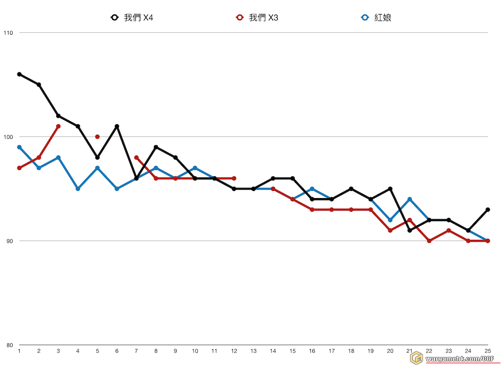

今晚終於有時間試我們果 2 支氣,用紅娘做對比
室內氣溫 20 度
使用槍係 Marui G17 / PGC Slide / 9Ball 6.00 Barrel / PDI winter 拍頭 / 150% hammer + 回膛弓
彈係 BLS 0.25, 2 秒 1 發,由第二人入表紀錄,測試結果如下
另外友人買左支白龍試,都係搵紅娘做對比,結局係... 連頭果幾槍都一樣
睇返之前 test,黑龍係細力過紅娘...
所以結論係... 我們頭 3 槍好大力,平均計 16kg 紅氣 >>>>>>>>>>>> X4 >= X3 >= 紅娘 = 白龍 > 黑龍,好似係

多謝分享, X3 = x4 ?
原帖由 no-name 於 24-11-2017 22:23 發表
另外友人買左支白龍試,都係 ...
粗略睇,4x 比rwa 大概+15% 火力,不過呢個優勢會因凍匣而收窄。
用來係天冷時補助下火力/增加退膛力都尚算ok ,雖然4x 是貴一些。

朋友提了我一點,mps上差異得好少,但j 數就大好多,x4 頭一槍有成 100mps = 1.25j,呢個數我用咁耐都未試過... 小弟做過多次唔同槍用紅娘測試條path都差唔多,係唔知點解x3x4頭幾槍係力度同blowback都好大力,但打完幾槍好快跌watt,中段大家都係keep住0.8-9 j。過2日試下用 mws 試下會唔會同樣情況先。
另外想請教一個白痴問題,其實如果在更凍既天氣例如10度以下,用16kg紅氣代替 topgas 會唔會係一個可取調整力道既方法呢?
即係红娘氣最好?

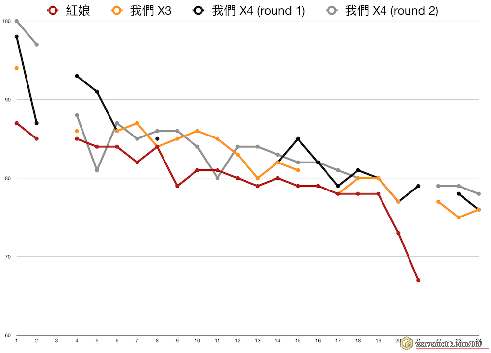

今次再用 Rifle 測試,基本上同之前的差唔多
室內氣溫 20 度
使用槍係 Marui M4 MWS(第一水) / 魔膠 / 嬲嬲槍外管
今次用 4 秒傳奇方式 + timer 入氣,入氣前後都灘返 5 分鐘
彈係 BLS 0.25, 2 秒 1 發,今次冇人幫部 J 機只記到 25 飛
基本上每隻氣都測左 2 次,測試結果差唔多所以拎最齊數果次做 chart,數據如下
結論都係差唔多... 我們頭幾槍大力,去到中期同紅娘差唔多,原因不明

根本一樣氣,只係加壓入罐?
