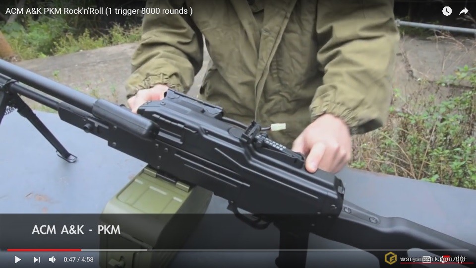

但可參考一下片中PKM 一雞八千( 原裝PKM 大概1.5J ) ,用的是田宮插,
也未見有何焚燬變型,相信一般使用上不需對田宮插有太大戒心。

你督下我個post 的圖片, 會hyper link utube, 真係一雞8000

mosfet係有用,但唔至於沒有mosfet就會著火的。
上面dave兄片中的原裝a&k pkm,相信亦是沒有mosfet的。
