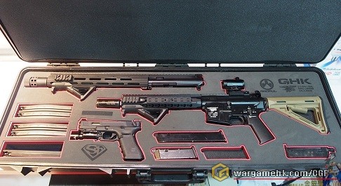

想請教各位師兄,香港有無公司會幫客人做︰槍盒內籠客製海綿裁剪?
(如下圖,即是客人自攜槍盒,佢會因應客人槍械的形狀、彈匣及其他配件的形狀,用特別的機械裁剪盒內的海綿至 fit 位)

小弟都自己整過, 所用既特別機械就係 ...... 界刀一把

界刀界唔界到咁整齊?
佢會唔會係用laser?
我都有印象呢間 佢好似用laser

專業D做法:
https://www.youtube.com/watch?v=5NhKWdiyrV8
手作做法:
https://www.youtube.com/watch?v=D4CSRHzsRso
第一種方法用的海綿刀圖保有售, 之前聴過有人用麵包刀去cut

用窄身既界刀,刀身穿過塊海綿,同塊海綿垂直,拖上拖落咁界,類似用線鋸界木咁, 轉細彎完全冇問題。塊海棉芯係用幾層 10 mm 厚既海綿疊出嚟。每層分開界,然後用萬能膠黐埋。淘寶有呢D海綿賣,咩質地都有,超平。

, 之前聴過有人用麵包刀去cut
麵包刀應該唔 work, 太闊,轉唔到細彎,加上D鋸齒會整到D切口披嗮。雖然冇影響保護功能,但唔靚。

發熱線/刀cut唔得咩?

唔係, 係普通海綿。
朋友之前問過間公司,樓主果種size要1400蚊左右
