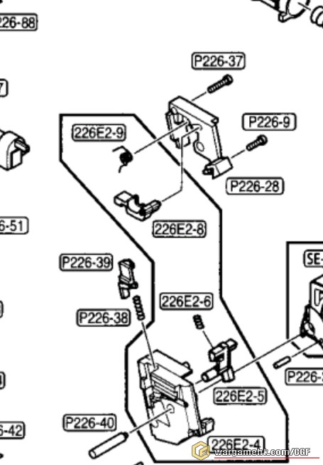

你個情況可能撞針組有問題(可能斷彈弓OR彈弓軟左)
OR 彈匣嘩佬同撞針有干涉(例如嘩佬扭得太出之類)
因為你COCK HAMMER 唔等於COCK埋撞針
正常入匣時有D設計匣嘩佬會將撞針頂起左
通常要SLIDE經過按低粒撞針Disconnector 撞針先縮後水平對返個匣嘩佬
你有45C 可以拆開上身插匣COCK HAMMER你就明

甩左個膛hammer down插甲,
模擬未拉滑架,彈甲滿氣插落槍,(氣缸擊針應該會係插甲時俾嘩佬頂到反左去上面)都不會立即噴哂所有氣。
如果正常,人手拉底個hammer,再用手禁Disconnector(模擬拉滑架)
依個時候氣缸擊針應該會即時縮左去後方,並對正彈甲嘩佬,準備一扣扳機打落氣缸擊針就會放氣。
(我覺得係依part出左問題)氣缸擊針可能重係係曄佬上方(入面小彈弓有問題?)或者禁Disconnector氣缸擊針都唔識縮後(內部零件蝕左?)依兩種情況都會" 先插匣 再拉slide cock槍而擊發唔到 "

我用手指頂起fire pin拉hammer fire pin縮到
但如果插左匣再拉hammer fire pin有舊鐵會遮住
所以睇唔到 但除左匣fire pin又有縮到
我諗應該係valve太出 但valve太出會唔會漏氣
因為隻匣係冇漏氣

係呀...我知會遮左...好似1911咁...所以先叫你睇45C個運作...45C冇遮
你可以搵個靜既地方聽下聲...聽下COCK HAMMER再按低粒撞針Disconnector 撞針縮後時有冇運作聲音
另外嘩佬太出未必會漏氣...通常扭嘩佬有幾圈螺牙走棧
如果有朋友有...可以借匣試...如果冇就自己試試扭下嘩佬睇下佢隻匣個嘩佬扭盡入去未(但小心扭滑牙之類...細細力慢慢黎)
最好情況係問到人借匣...因為唔知上手有冇換過嘩佬
如果最終確認匣嘩佬冇問題...咁就應該要爆下身撞針組
可能合金件舊左變型阻礙縮後...又或者撞針彈弓斷OR軟之類...要爆開先知了

我諗似係匣問題 我先拉slide再入匣係打到cycle到
手頭上冇valve匙 可能買多隻匣試一試先
唔該晒
我有時d 1911都係咁,通常都係fire pin 條彈弓淋左。
