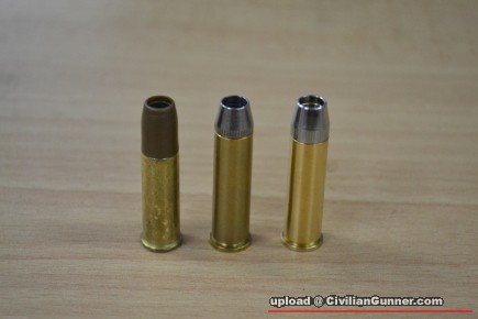

金屬頭個隻彈有冇減力效果?
因為睇返個底,金屬頭個孔係細過膠頭個隻

我果支Kwc,金屬殼有底,就0.4左右
打走個底,就1.4

影響絕大,
之前用馬記左輪改呢d 金屬殼,沒有拆底打0.2~0.3j,
拆走左打0.8~0.9j,果粒銀豆仔限流限很凶

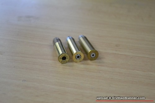

頭先用左三粒唔同WG原裝彈係公司試
彈底氣孔由大至細排,膠頭個底氣孔最大
原裝膠頭︰1-1.2J
(新款)原裝鐵頭︰0.9J
(舊款)原裝鐵頭︰0.26-0.32J --->試左三槍都係咁
新個個氣孔只係細舊個隻少少,但係就相差咁多

原帖由 屈濕 於 2016-12-9 14:19 發表
頭先用左三粒唔同WG原裝彈係公司試
彈底氣孔由大至細排,膠頭個底氣孔最大
原裝膠頭︰1-1.2J
(新款)原裝鐵頭︰0.9J
新個個氣孔只係細舊個隻少少,但係就相差咁多 ...
相已補
