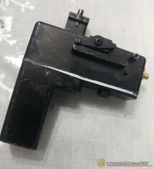

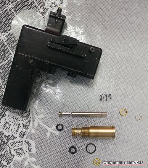

Q各位師兄好,小弟岩收左把WE P90但一插匣就會由槍身漏氣,爆散哂發現原來係個槍身氣缸valve漏氣
請問有廠出過P90補品valve嗎?上網搵剩係得其他槍型

原來連方型o ring都漏氣

漏唔漏氣始終設計最重要,如師兄呢個位日後唔打算拆,可以直接痴死佢應該暫時最穩陣,只好等到oring同膠水打得多開始劣化先再算,膠袋方法比較快捷冇痴死難拆問題但都係一樣唔是永久,
始終fix漏氣無一個完美辦法 ,
特規oring最麻煩如係普通oring配大少少谷死氣缸邊位膠水同膠袋都唔洗了,其次就需要氣缸同外殼零件尺吋準冇虛位咁好難再漏。。

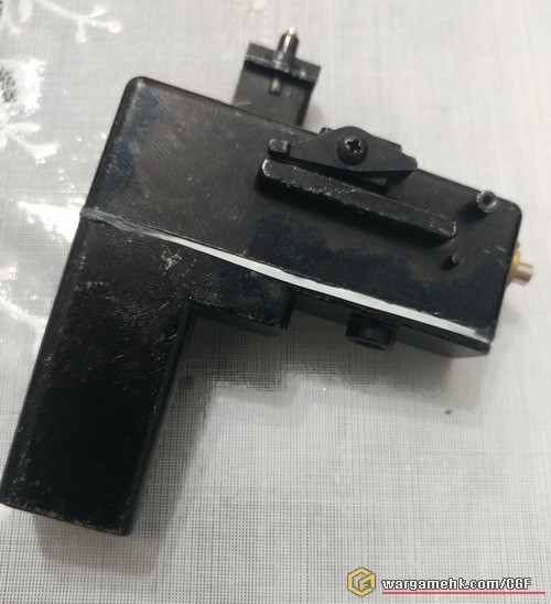

係啊,結果都係用老方法水喉膠布
