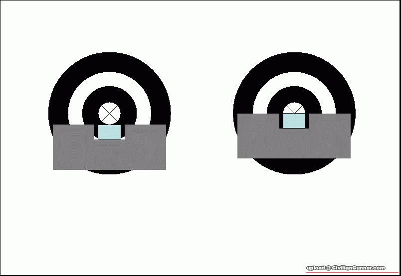

想請教一下MS,係手槍射擊既時候,正確既瞄準方式應該係點?
如下圖我想射擊中心的"X"位,咁圖左面既方式正確定係圖右le?

101410
應該係右...

原帖由 jerry67 於 27-5-2010 19:57 發表
手槍同長槍又有冇唔同?
101410
子彈以拋物線射出,按理不同距離,目標的高低都要上下調整
詳情要MS兄講解
