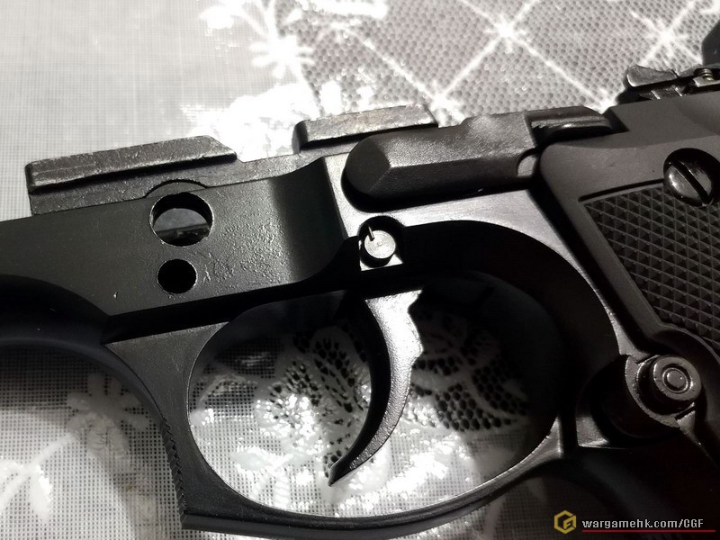

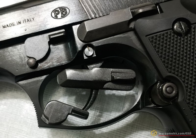

不過WE 小零件如takedown lever,slide release造型怪怪的,好似變變地型 slide release spring都長得濟..位置過前
換番日本製品靚仔哂

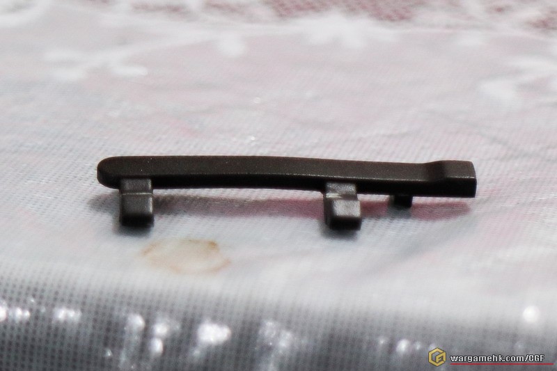

WE原廠extractor同firing pin block有另外的獨立零件~~加分,
可惜extractor造型不正確
加工一下...

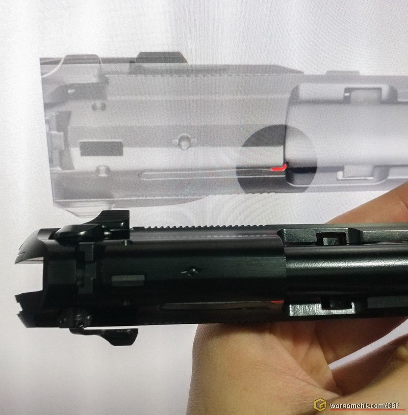

加工完造型正常番D,上膛指示器再填上紅漆,像真+100分

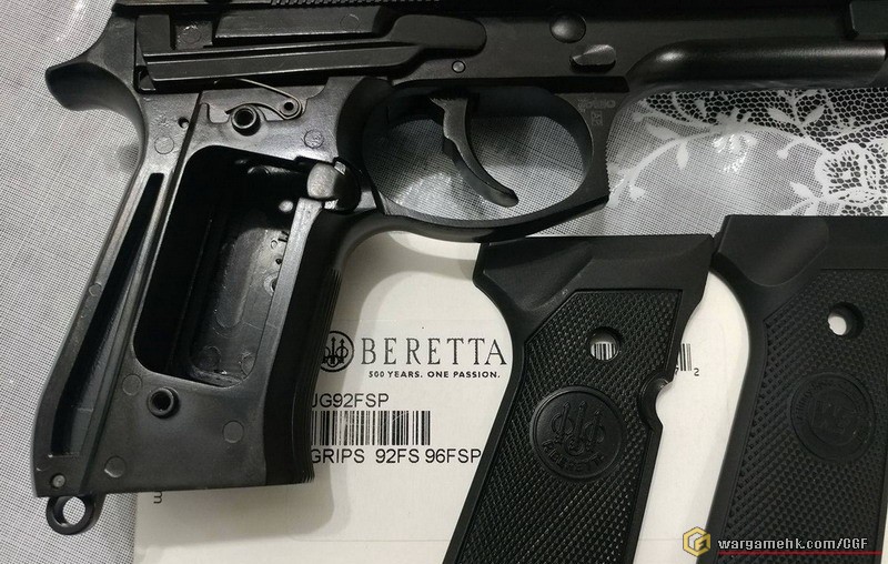

裝珍GRIP要fit小小位
