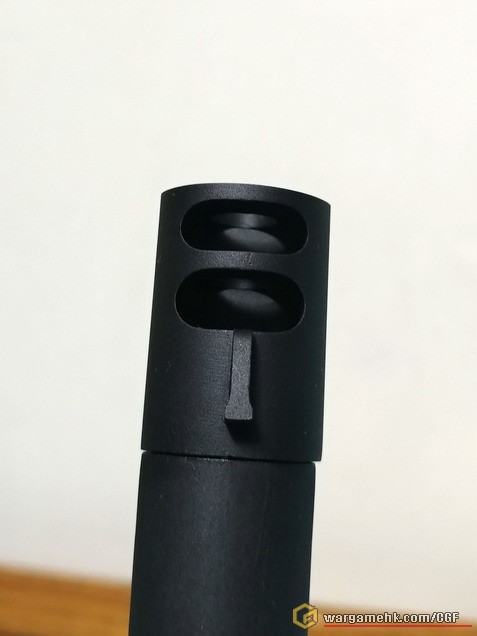

jacko師兄係收o係外管的,切管果陣預長左小小,
COMP頭都挖空左相應既位,套住外管先鑽洞收機米
呢個方法應該十分穩陣,睇得又打得,深思過的處理方法,佩服

好嘢 支持DIY,畢竟啲度啲大師父已經唔多整嘢玩. 呢支槍我好有興趣, 希望有多啲步驟分享下,另外comp頭個前準星又係點整?Thx for your sharing
jacko 師兄,comp頭我鑽左兩個洞,種左兩條鋼枝入去,
然後立左之前砌HI-CAPA用剩既原裝前準星,切左兩邊然後又鑽洞加AA膠當模型咁砌上去
原帖由 紗夢 於 24-4-2017 00:30 發表

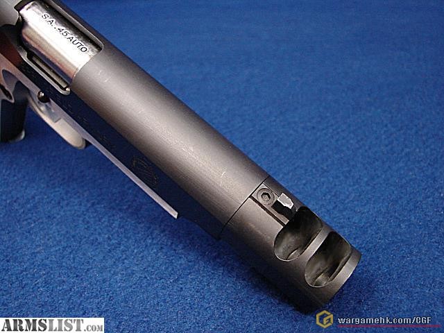

珍野正常款個COMP應該易整D,由頂大大粒六角收到落外管夠穩陣
戲入面果枝個頂到係無果粒六角,COMP頭段又比正常款薄左幾mm,

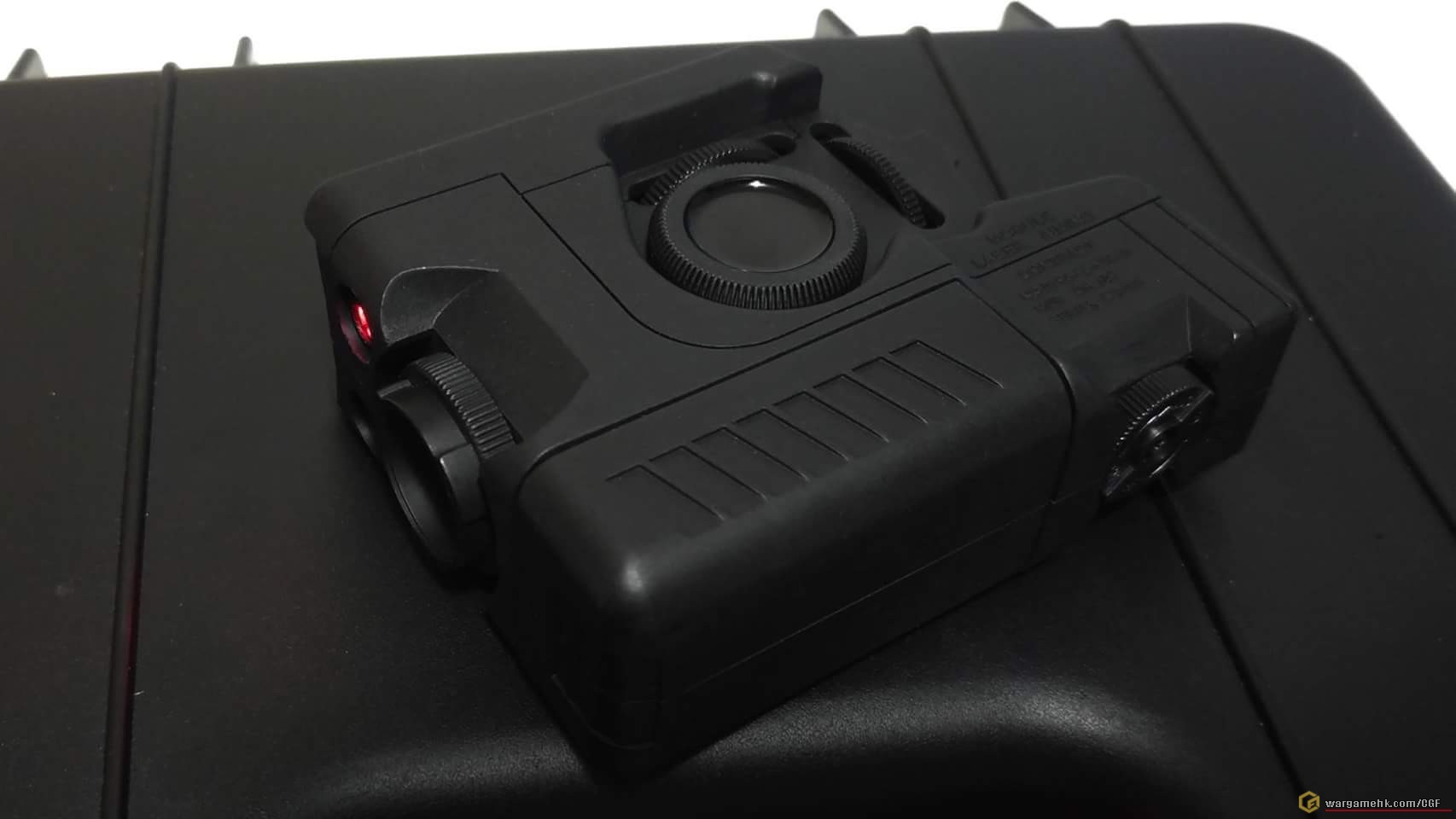

話說要謝謝翻Dave師兄早前分享Mk23 lam改造diy
雖然睇果時已經死圖
不過單靠你啲文字跟住diy,最後總算成功鳥

舊版ksc mk23,金屬slide同馬記lam先開得工,
到果時己經死圖了。
話說當時為左查證左邊係IR定右邊IR搞左好耐,
最後搵倒H&K當年賣廣告條片先肯定係右邊出可見光laser 就即刻開工
右邊玩具唔拆得既電筒IR罩,又係頭痕左好耐
初初直頭想切塊圓膠片痴落去
最後油透明光油,再磨令佢就算了
