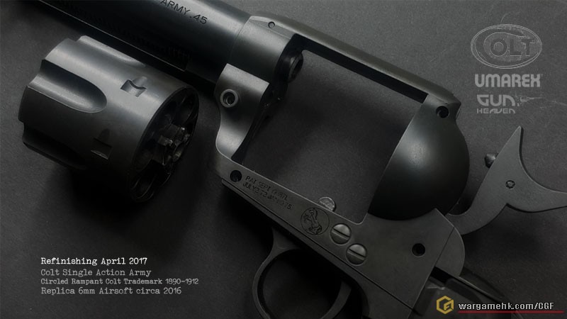

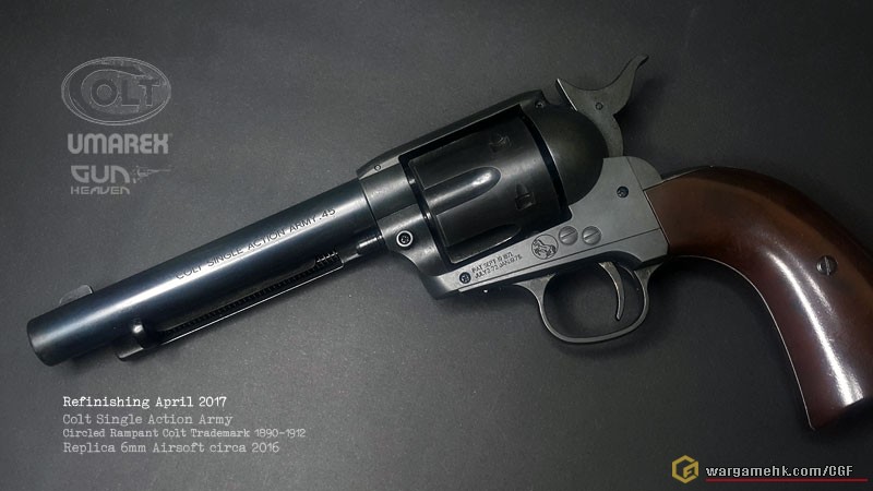

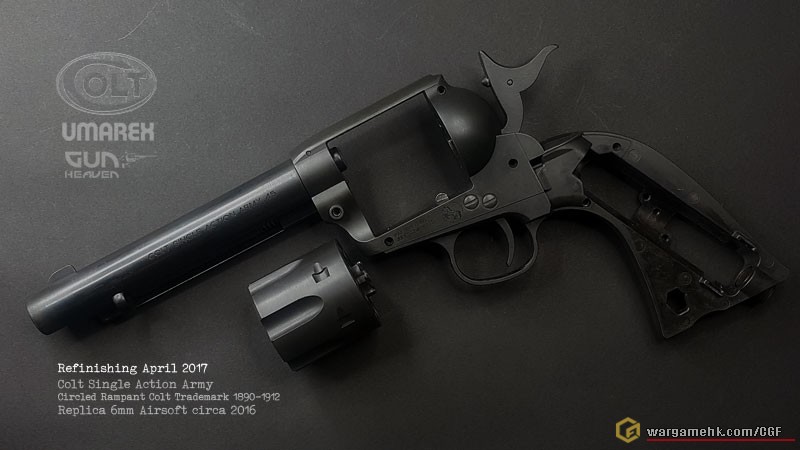

呢期好多轉輪槍帖, 容許小弟又襯o下熱鬧

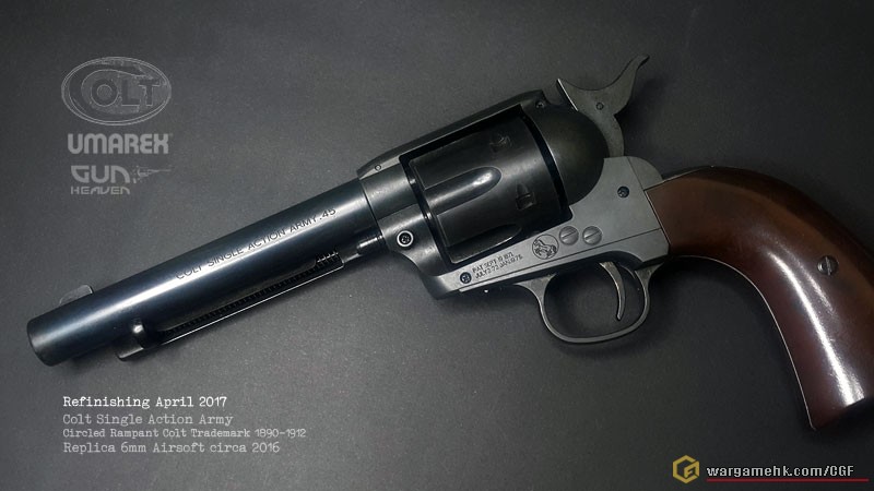

U記牛仔槍到目前提供2種槍管長度, 3種表面處理:
扮鍍鎳, 扮Case Hardened幻彩藍, 及黑色扮舊化...
某程度上, 黑色舊化同幻彩藍, 都屬於越睇越唔順眼類別,
前幾晚有點空閒, 就把舊化版染黑了.
一開波即發覺這支SAA不難上色,
乜前期清潔準備功夫都唔需要,
一沾發黑劑就滿滿地上色.
而那絕對不是好事.
果然用牙刷輕輕一擦, 甩色速度比上色更快, 和WE社的槍不相伯仲
睇得唔打得唔係太好,
既然冇得快, 就唯有慢.
笨法子是一層複一層地把氧化層加厚, 直到所有邊緣角位也能經得起磨擦而不脫色.
一晚時間, 換來丁點毫無建樹或價值的喜悅, 還是非常值得去傻..

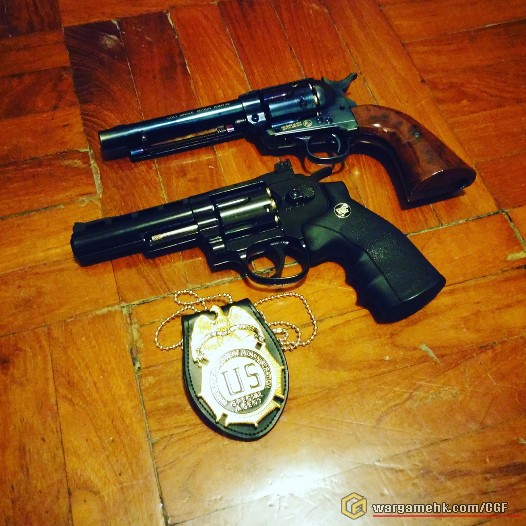

我都blue左最鐘意既two tone
槍身用毛筆blue

請問係用邊種染黑劑 ?
原帖由 walther 於 8-4-2017 08:36 發表
請問係用邊種染黑劑 ?
唔記得係新填地街定上海街買的染鋁水,視乎支槍既合金脾性,有時會再溝淡或mix少少Birchwood Casey野
8-4-2017 11:41
原帖由 loveless 於 8-4-2017 11:41 發表
我用過 Birchwood Casey
