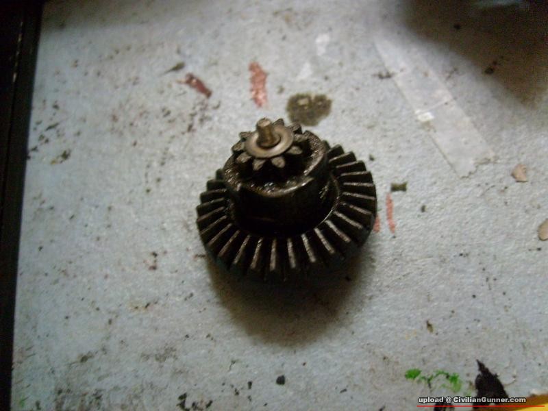

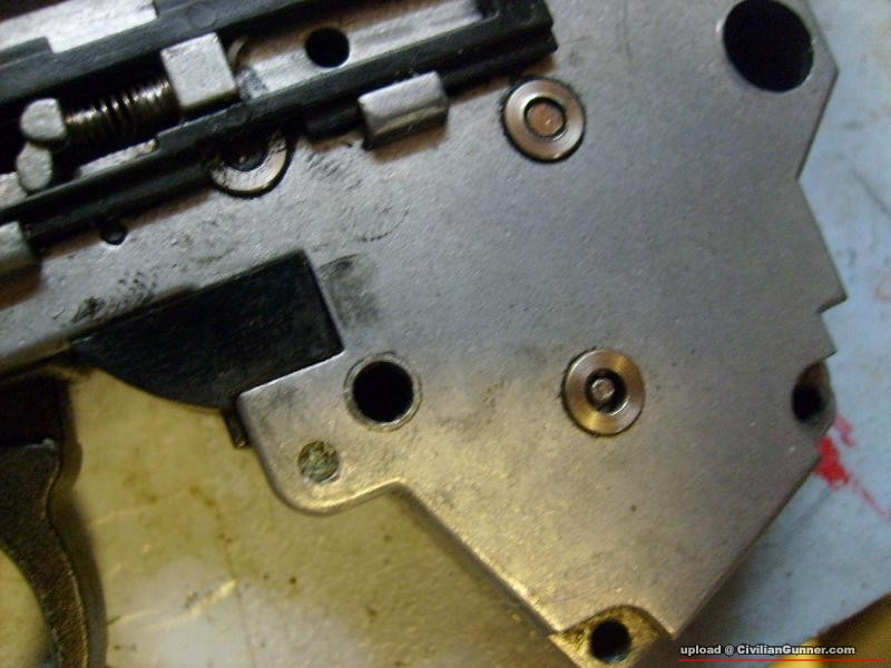

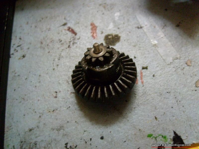

最下個粒....外國website

這就更加証明用鋼杯士好d

圖裡面都唔係膠杯士, 係車幼o左條心, 加 O-ring????
有冇原文 link???

好明顯係唔夠潤滑油磨細左條軸。
用油坑杯士定期保養基本上唔會好似上圖咁誇張。
想耐用d潤滑油用好少少杰身d既。
膠杯士唔好用啦, 唔知幾時爆。
