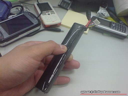

好驚呀...上次打完game拆o左出o黎,放好入槍袋入面的喇,今日拎出來時,見到佢脹起o左,點解會咁o架?仲用唔用得呢?可唔可以救返佢?會唔會爆炸o架?要點樣處置呢?
真係好驚佢爆....我而家搵野包住佢塞埋一邊先....

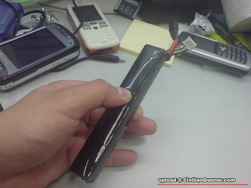

好明顯見到佢脹起o左...

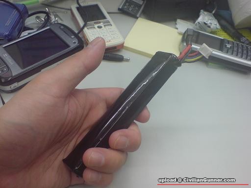

另一個角度看到,真是脹起的

按下去更清楚感覺到佢好似有空氣o係入面
no
點解會咁o架?
No....即係救唔返....
咁會唔會爆o架?
what should i do now?
係咪搵o的野包實佢先好掉?

仲用. 爆起上黎唔知點算.! 你仲走去按佢!
最好拎去[充電池回收箱]~
環保ma
呢D叫(氣脹)
當舊電差滿,放係到長期唔用,便會發生(氣脹)
好多人講鋰电唔可放電,但其實鋰电長期唔用,係需要放到3.7V左右(滿电時有4.1-4.2V)
如果唔放电就咁放係到,係有機會(氣脹)的,但电又唔可以亂放,要用一個有放电功能的鋰電差機先得,如果放清哂舊电,舊电一樣會壞

唔會爆的,但容量同v數都會減小(姐係壞左囉)

唉....呢舊已經係第二舊壤o既鋰電了!我真係唔係好識用呢種電呢!
但係又唔想改枝槍喎....
龍兄可唔可以教下我應該點樣用鋰電?
你用咩差機先??影張相睇下??
我不是攝影高手,更不是攝影的新手,我只是揸住相機的笨蛋
重有.......你舊係咩电,打咩力,用咩摩打,用咩齒????
龍兄,我用o既係Star那枝M4...冇改過齒、冇改過磨打,不過好似買返來都已經係兩面力了,淨係托朋友幫我將條線走去尾柄度,將舊鋰電塞入去尾柄度再「轉」上去....
差機....我用橙色一個長方形盒仔那隻囉....唔識點講喎....
你舊係咩电
