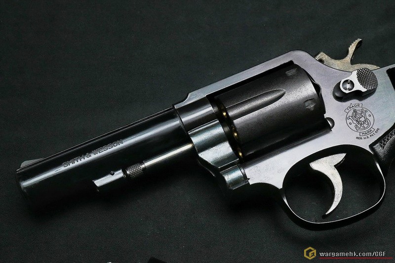

原帖由 JBL 於 22-5-2019 18:10 發表
但亮黑又驚會刻完字Blue唔返喎...
你意思係d字邊位定係d字追唔返色?
原帖由 JBL 於 22-5-2019 19:07 發表
係d字追唔返色,因Blue返係啞黑色,夾唔返槍身令黑色
應該唔怕既 Python d字好幼
應該OK的,我依把早前都係自己畫圖囉去做marking再blue,個人都接受倒

Ok wor
呢枝咩物料 同埋用cnc/laser marking?
原帖由 jn_jona 於 22-5-2019 20:13 發表
Ok wor
原帖由 JBL 於 22-5-2019 20:25 發表
師兄呢支好靚,有冇殼嫁?

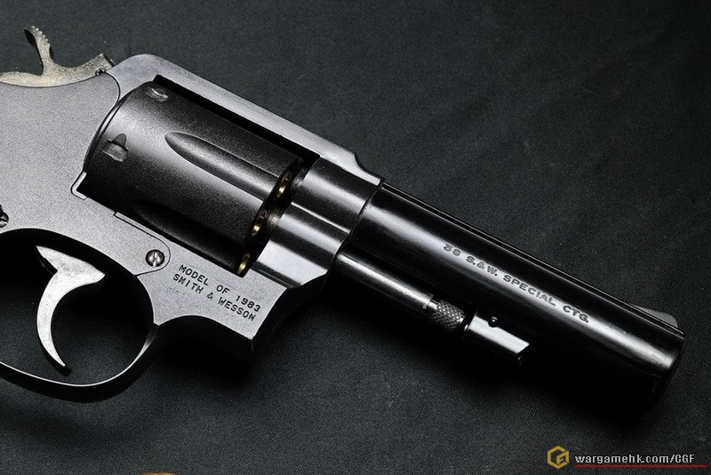

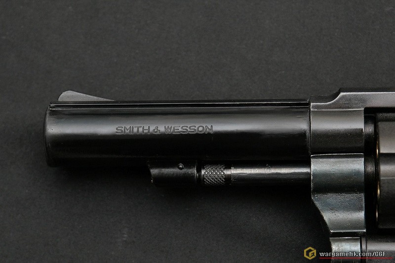

兩位J兄,實物唔靚ga..只係國際充氣殼果枝高比重身,切左條管再土炮痴左HFC果條亞鉛4吋管,再做刻字炸~
不過laser marking果陣叫佢唔好咁大力,細力射左20次倒..費時大大力整到個marking咁sharp 依家鈍鈍地幾好

效果幾好 python d字要夠幼同直
