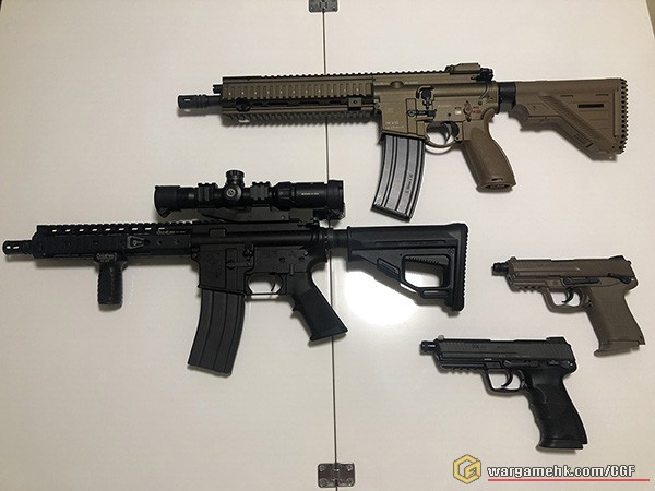

時至今日,手上仍有數支不同牌子的 GBBR,但這次特別提的是很多人喜歡拿來比較的牌子… V 記同馬記。
先講馬記,2015 年尾係童工衝左支第一水既 MWS (以下簡稱 MWS)返黎,一用就 3 年,一開始乜都未改已經即時作為主力下場槍,到而加包括 Wargame / 3 Guns 都係用緊同一支。如果問我,係咪開箱即打都 S 級性能呢?其實又未至於;係咪完全冇野要 FIX 呢?如果打 topgas 的話係有的,但只限「換一換零件就解決」的程度。有機會有時間再交流一下小弟對支槍既少少見解。

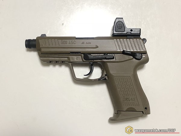

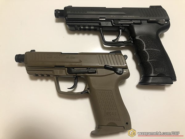

先講 45CT,外觀好正,但金身得黎 D 聲係有 D 沉的「拍拍」聲,感覺怪怪,好像外觀是金屬但材質很不似金屬一般。但 V 記的膠料對比馬記 45 下身,小弟非常喜歡V既尼龍質感,而馬記膠料敲起來比較響,一直以黎都唔係我杯茶。
45CT 射擊非常準,網上流傳的三匣爆炸亦沒有發生在小弟身上,暫時冇問題,好滿意,近日更特登上埋 RMR,靚仔度更上一層樓。

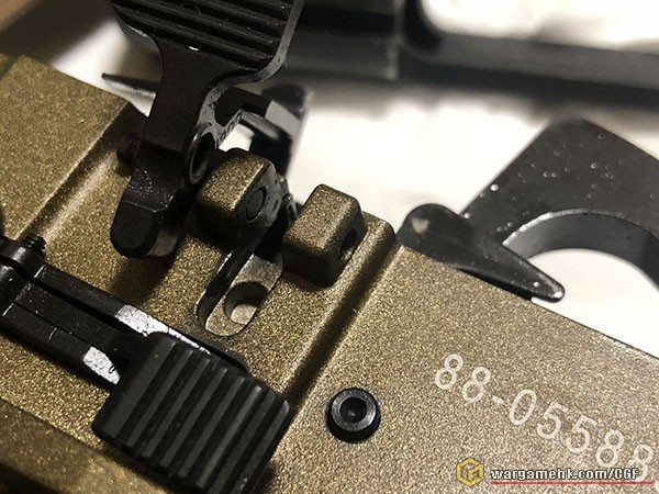

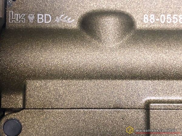

先講外觀,真係冇得輸,亦係 V 記強項,但沙色的金粉真係太勁,遠睇 OK,近觀真係好似笨大 BB 戰士 D 金色塗料。

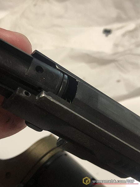

最初屋企試槍 (開冷氣 25 度),但打了幾匣,發現唔係 double feed 就 jam 飛機。打開槍身拆份 bolt 一睇,飛機啜到不行,拉出黎半分鐘先縮返入去,唔知是設計問題定用錯 oring。本身以為太乾,但落重油都無補於事。
另外佢個 oring 係好似像筋咁方形的... 又係 D 新奇設計?
當時想拆 Bolt 研究,但 bilt 頂 d 螺絲膠多到好似唔洗錢咁… 想拆都難,加上自己懶,唔理住,由佢原裝狀態。

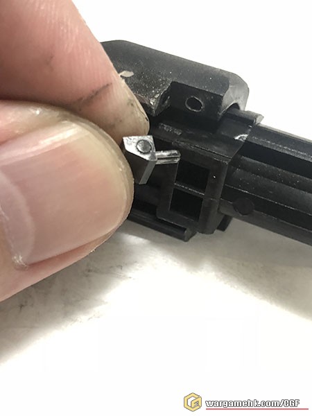

玩多幾玩,又發覺有新問題,有彈都會後定,上返 cgf 黎請教其他師兄,先知原來漏左後定彈弓... 所以成個後定系統好自由奔放咁彈彈下,時不時活潑得濟會自己彈上黎 lock bolt... 順帶一提條後定 pin 非常之咁鬆,係咪震震下跌左就不得而知了...
非常脫力,咁就入返盒擺左個零星期。

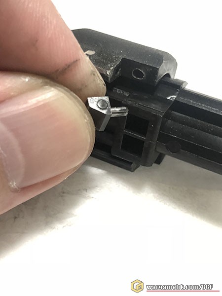

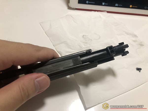

但打左 10 夾都冇,甩匣時突然有粒野跌出黎… 係一粒方型既「鋼」件。拆槍驗完,發覺呢粒係個 bolt 的後定鋼,本身 1 隻腳加條 pin 固定,而加隻腳斷__左… 殘肢仲插住係 bolt 身入面… 根本冇可能拎番出黎... 真心唔知 V 記設計定佢 D 鋼料問題,總之而加我條 bolt 個 bolt lock 就報消左。

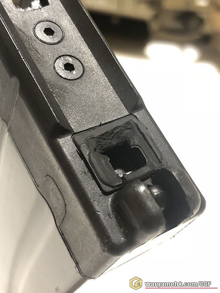

另一個問題係隻匣出氣膠比個 Bolt 批左一大忽,好似比野刨爛咁...
呢 D 係同一日 1 小時內發生既事...仲未提打打下單發會突然瘋狂噴 gas 扮滅火筒,而且係 2 次… 或者又係老問題飛機復唔岩位噴屎。

你隻匣出氣膠同上面link位師兄一樣炒到爆晒...個POST入面有解決方法
原帖由 Kwind 於 28-7-2018 00:42 發表
http://www.wargamehk.com/cgf/vie ... 7630&highlight=
呢位師兄仲慘過我... 可惜既係 post title 冇打牌子槍名 miss 左...
