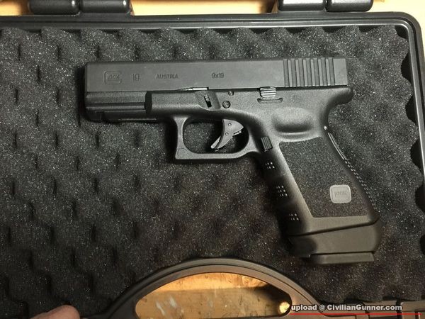

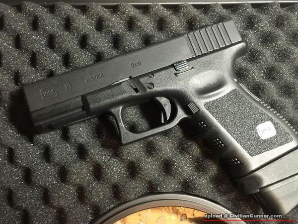

多謝個朋友指引, 又買多支G19, 本來都無諗住買, 但一攞上手, 鋼果份質感令我乖乖比錢
講真, 比我自己改馬記上鋼身實做得唔好, 鋼SLIDE真係重, 要清匣再LOCK BOLT實在唔易
既然一支現貨搞惦, 唔洗煩
不過, 呢支鋼G19 , 同之前鋼G17都有一個無那那會連射問題, (鋁版係無事) 下文我會講解下點解同解決方法
之前已有CHING介紹過謎鋼G17, 我簡單介紹下G19

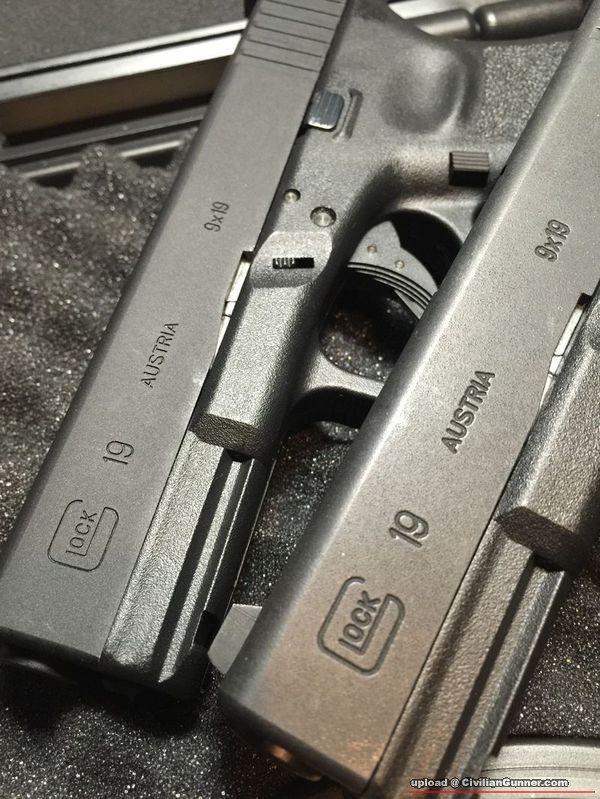

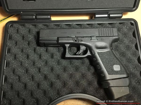

同一般謎版唔同, 有個十分精美膠盒.. 搞到我唔掉得個盒
跟一個CO2匣連中間個SPACER

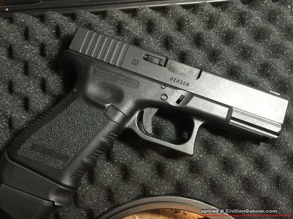

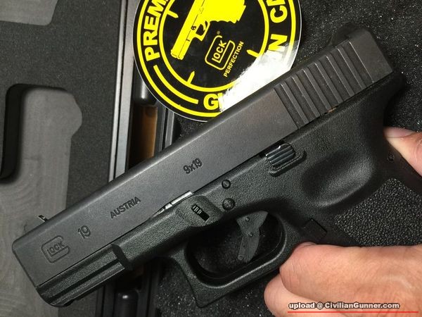

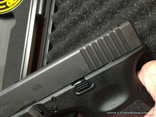

鋼SLIDE質感真係完全唔同, 上次有幸模過真鐡, 個感覺已好接近
其實一開頭買到詸鋁G19都好好FEEL, 但入咗鋼版, 放埋一齊立即見到分別

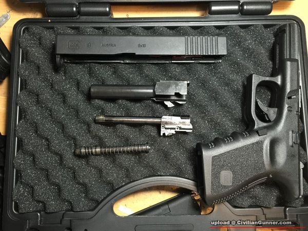

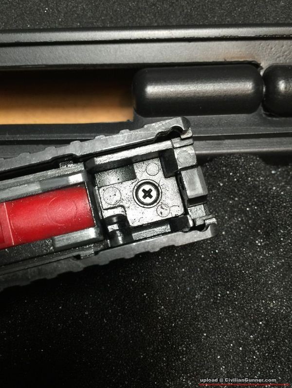

基本分解, 外管係鋼, 有CNC紋, 無鋁咁易花,
內管唔係一般銅管, 店員話6.0?精密管, ANYWAY 黑色幾好睇
回鏜彈弓係硬過鋁版少少, 但感覺上又唔係好大分別

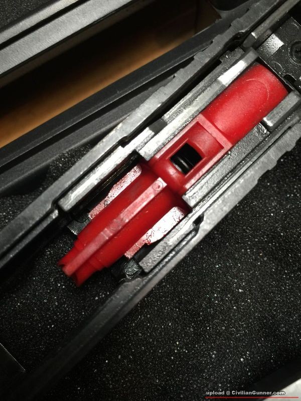

飛機係紅色, 同其他謎唔同, 相信係加大出氣量的版本, 以紅色作分別, 以免組裝錯誤

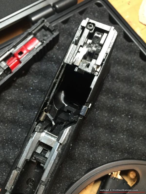

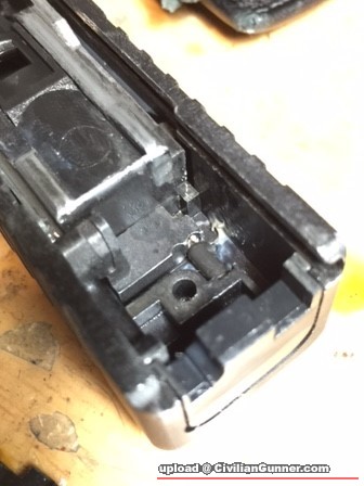

下身Trigger housing零件上的顏色有d分別, 但磁過又唔係鋼件

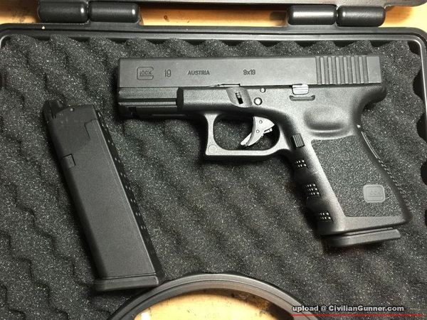

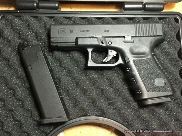

co2匣裝上情況, 唔多好睇, 太長
謎g17匣加spacer, 都唔錯, 可惜space無得單買
謎g19匣, 最fit

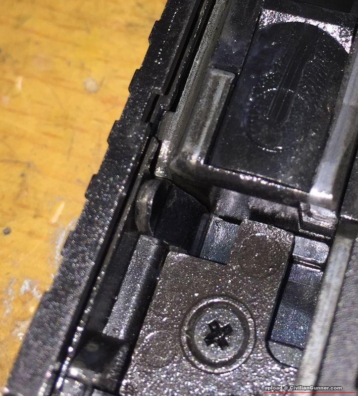

以下介紹下, 點解會無那那變咗連射
測試前我用迷鋁19的匣打, 打不到幾鎗就連發, 也打不到十發

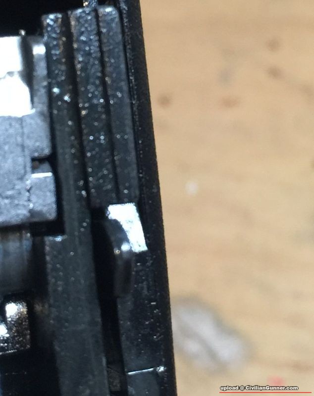

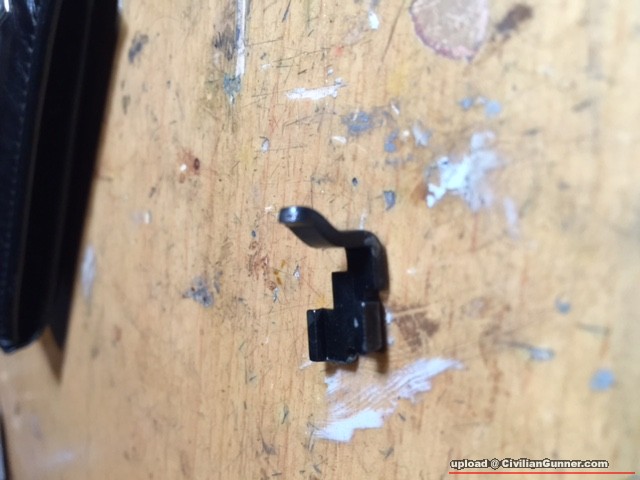

我將迷19鋁版的連射選擇掣(32 11 12 35零件) 裝上鋼版中, 用迷19鋁的匣也沒有連發的問題, 而且用氣量少了, 打多廿多發
另一方面,
我再將詸鋼19 同樣的問題零件, 裝上鋁19, 結果鋁19出現間歇連發問題..   那
太過份了, 是零件問題導致連發, 怪不得迷鋁19無故加入連發選擇掣, 就是這個原因
那廠家應該補給 鋁版的32 11 12 35號給鋼版的用家更換!!
結論是, 那個32號零件做得太薄, 未能有效地在覆進其間, 撞擊及壓下72 號 trigger Bar令Trigger回到等待擊發位置, 所以就不停地發射...

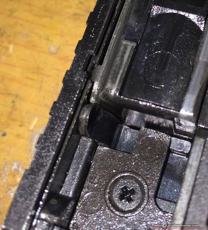

今日有CHING問我, 咁係唔係要買埋支鋁G19先可改好支鋼G19連射問題
咁又唔洗, 去WXC 買件fire selector $28
Stark Arms
Stark Arms Original Parts - Fire Selector for S17 / S19 ( No.32 )
# STARKA-PT-19-23
將呢件廢物攞走佢
就咁裝上去, 再用自己方法定死佢唔好走位
我就加個膠條定實佢(模型淨返果D板件剪出來)
再上返原本個蓋就OK

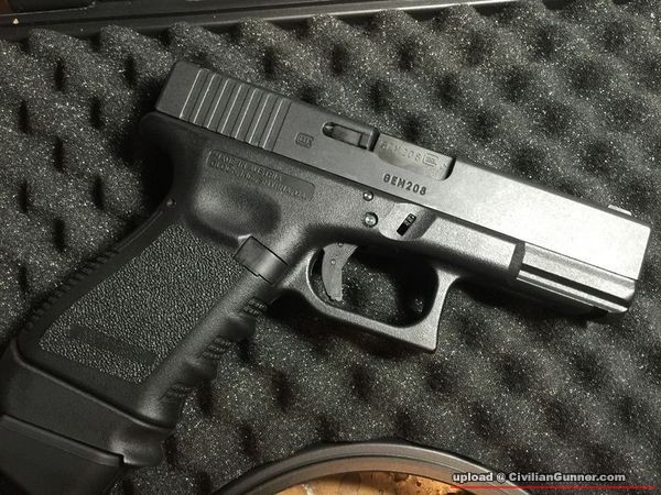

我結果買了這支鋁版g19
原帖由 Woo208 於 15-6-2016 03:55 發表
我結果買了這支鋁版g19
正呀, 上面slide 係nova? 定係rwa?
G19係成品買來的, 上身应該係nova.
原帖由 Woo208 於 15-6-2016 13:05 發表
恭喜!!
