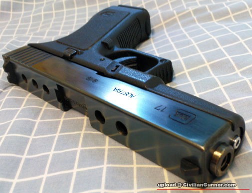

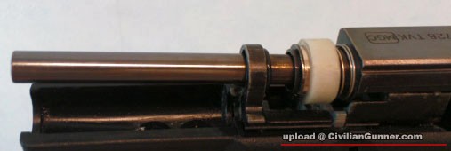

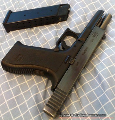

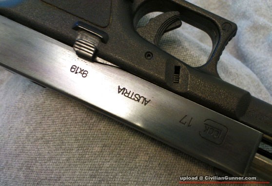

10-1-2014 18:36
10-1-2014 18:37
10-1-2014 18:38
10-1-2014 18:39
10-1-2014 18:39
10-1-2014 18:39
10-1-2014 18:40
10-1-2014 18:40
10-1-2014 18:42
MGC G17?!
