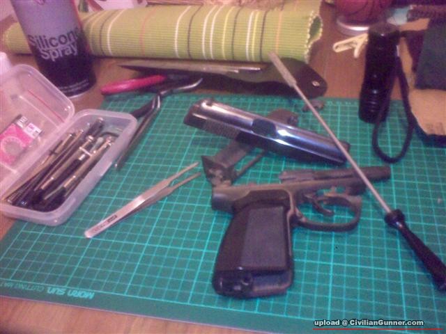

其實可能我誤會了, 因為一直都以為 ARMY R29 上下身都係亞鉛, 原來係鋁下身... 我程序大至上都同係一樣, 只不過冇溝其他藥水, 只是單一用ALUM. BLUE(唔買甘多,至在學下, 試下) , 當然色水冇甘好效果, 但對我個人要求底我都OK 滿意既, 比如之前好辛苦先BLUE 好支 WE P08, 黑星甘,同埋D外管等等... 唯一係攬唔掂條鋁SLIDE,

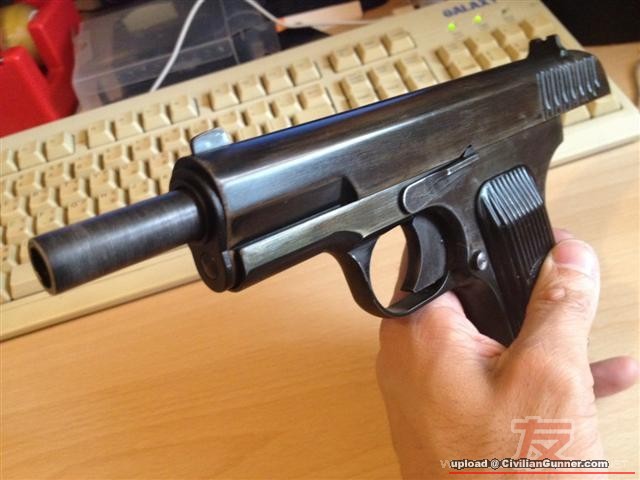

呢支就係我大哥大約10 年前買入 654K, 原廠已經發籃好靚仔, 甘多年佢完全唔保養放係窗邊都只係邊位生晒锈...
[ 本帖最後由 怒人甲 於 24-8-2012 14:44 編輯 ]

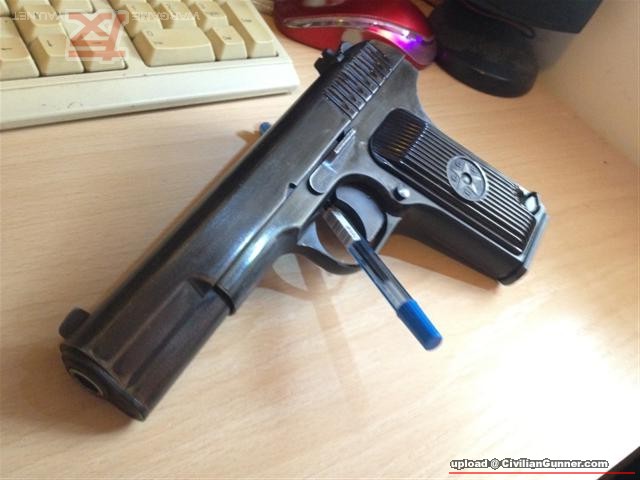

之前整的TT

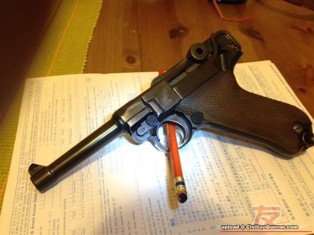

之前整的 WE P08
