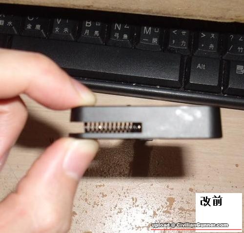

AR GBB爛T骨相信好多師兄都試過, 除左拉斷頭或bolt撞爛T骨外, 應該唔少師兄也拉爛耳仔位,
就係無留意唔覺唔覺之下爛耳仔 , 咁就要買過新的, 因小弟試過有隻新買不久 就係咁爛左價值300蚊既T骨...
自此之後, 簡單改一改, 就無爛過, 咁啱整多隻順便貼一下, 只簡單小改 ,一勞永逸
不過改前先講一講… 請留意 小心裝拆…, 特別係鑄合金的…
爛左小弟不擔保...

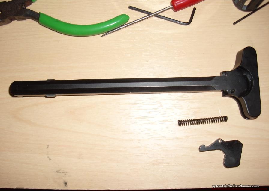

其實好簡單, 就係cut彈弓
睇到原廠耳仔位咁薄, 條原裝彈弓又長又硬, CNC都死

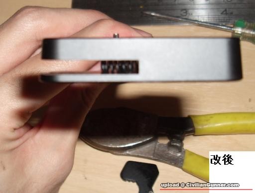

井井原廠彈弓約長3.5cm, 自己cut為約2.4~ 2.6cm,  這個要睇原裝條彈弓有幾硬&幾長了,
慢慢cut同試裝, 如剪短左小小都唔緊要, 因為可以拉番長條彈弓.
**留意最後要裝好條小pin, 唔係會刮花槍身入面

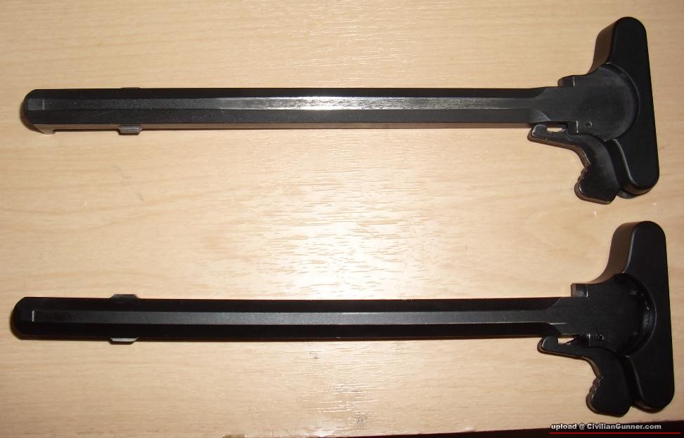

剪到自己覺得好拉就可以, 咁一黎唔會易爛耳仔又易左上膛, 一黎個扣唔會易刮花個身, 一舉兩得
上面個支小弟改左, 拉左2年甩哂色都無出事, 未改前果隻1個月就88
