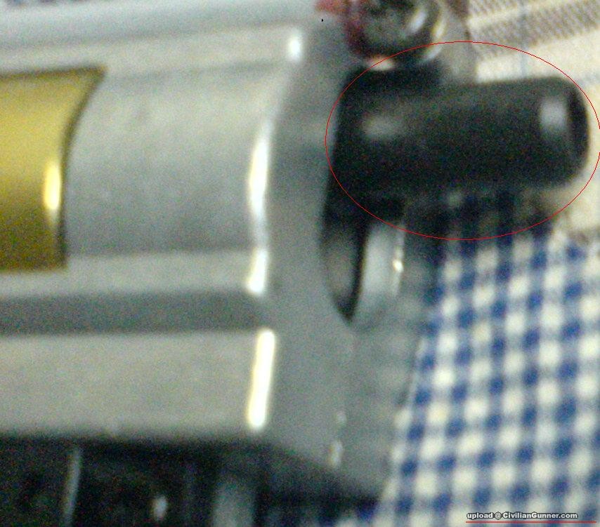

各位師兄好 本人新手 對槍械認識近乎0 希望各位多多指教 另外 小弟早排去買左枝TOKYO MARUI出嘅P90(咩版就唔知 不過就有個瞄準鏡 可以入電落去開個紅點)返黎試射左2日都冇咩問題 但係沉日想試射果陣 就出左事 係正常入左電入左弾嘅情況下 較左單發 第一槍 隻手指一禁落去 禁到一半唔知點解好似有野卡住左咁 但係又有聲出 之後睇睇有咩問題 發現入彈果個位(枝槍)有舊野凸左出黎喎 小弟試過禁佢返入去(又彈返出黎)用力禁個(點講呢...姐係開槍要禁果個位)都唔得 希望各位師兄幫幫小弟手 唔該
推彈咀?

我諗係喇 因為果個位係入彈嘅 但係佢凸左舊買拄型但係空心嘅物體出黎頂住左d彈搞到入唔到條管到(好似叫做槍管) 試過禁佢返入去但係佢又彈返出黎 所以希望各位師兄幫幫手

痴線.. ...冇左推彈咀上唔倒弹去槍管....平時就要見佢出尼...當你禁制 → 通電 → 電由電池去motor → motor 轉, d 齒輪跟住轉 → 齒輪就壓縮條彈弓 → 之後最後果個齒輪就得一半, 去到一半時彈弓就會彈番去平時果到 → 彈果陣就推d 氣去個推彈嘴 → 經推彈嘴就將空氣推出令粒BB 彈發射.

你應該lock左槍..多數開連發推返郁就得
不過有可能係唔夠電所以lock左
if locked, 拆個波箱出來看看吧
首先要回應返Ate120果句 其實我都唔係好明師兄你講咩....希望師兄你可以再詳細d咁講....另外CrazyBoy師兄你叫我推返郁....何為推??唔係好明...岩岩先試過想拆開枝槍 點搞搞下先知原本個接口位到好似係比d膠水之類(唔知丫 只係見到有條水痕咁之類嘅野)痴住左 分唔得開所以...都係唔明點做....

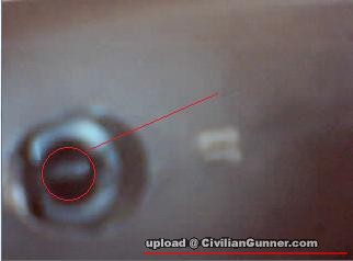

終於有相 就係下面紅圈圈住果舊喇

推彈咀是也
