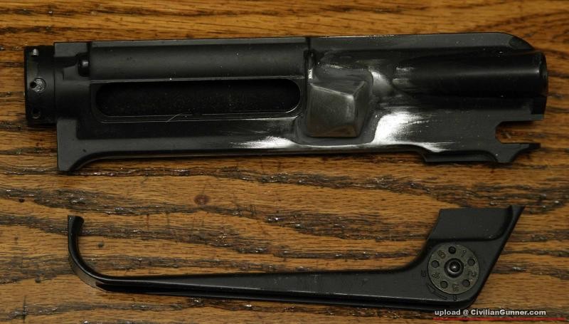

師兄好 想問下WE M16A3想改A2 邊到有合WE系統A2上身賣或其他建議?謝謝
首先買到個GBB 既A2 上身, 再照返WE個位執
因為WE個上身條數同真數都有少少分別
鬼佬用真A2上身改要執既位

姐係買條WA數身 再汁?
原帖由 nathan852 於 19-8-2012 00:32 發表
姐係買條WA數身 再汁?
WA 唔得,因為短左
一定要真數,例, 毒蛇,prime

上網睇左下 好貴 對仲係學生的我來講是天文數字 請問會有較便宜的方法嗎?A1改會較便宜嗎 就差那檔板了.....謝謝
派米,毒虫它,PTVV 應該執到, 不過內部空間尺吋比較難搞, 會影響順暢度,

師兄如你只是想要有檔彈版的A2上身(早期733), 而不是標準後期A2
不想花貴價拆件又唔想難改又影響暢順度, 最好的方法是買番VVE個XM177上身DIY個檔彈版,
諗起有外國玩家係咁做, 不過佢係改M4同好似係膠身改,
金身應該整到,可以先鑚洞,揾個平價上身拆個檔彈版黎鑚洞再上鏍絲&鋼膠固定再修靚外表, 唔撞到應該無問題,
但諗起仲大工程過買A2上身改內部又唔一定整得好 , 所以都係乖乖等VVE或買上面拆件/收2手整下

你真係要改A2上身實際方法係揾到B0mber/派米的, 毒虫它現時都冇咩可能搵到了,
因睇過有台灣師兄用08井井上身改落VVE到,  暢順度總有得執,
如唔怕大執又未必得可試試搵PTVV 個A2上身, 較為最平又有散買
