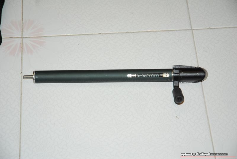

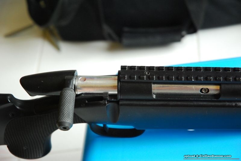

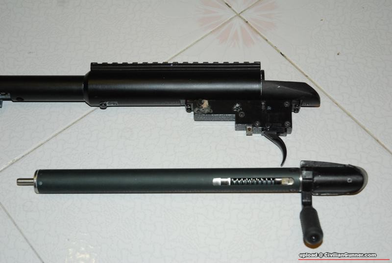

今天改動真係2個電鑽, 磨機磨片, 高強度ab膠 , 咩都出齊...
屋企diy 車銅套介子都車到成地金屬粉同手軟..
其實我都明白用支咁o既垃圾國狗,仲要本身呢到傷個到爛 去改係幾不智.

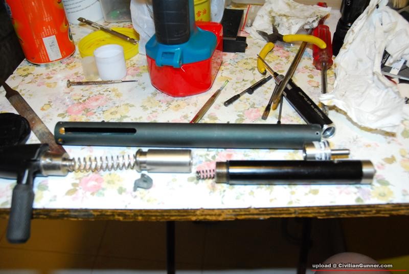

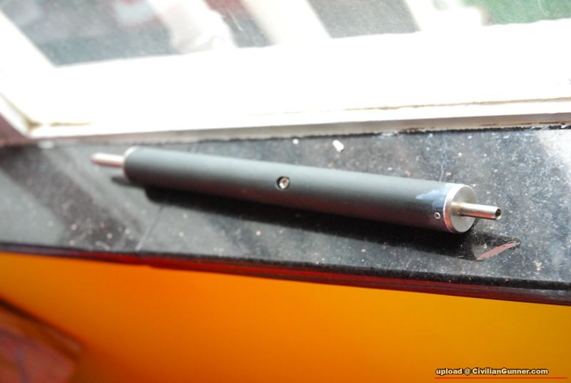

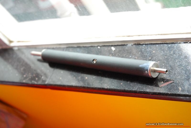

只係[時花行] 同一心挑戰自己...點解要gas blot 係因為呢支野本身就用料好雞,頂唔順手拉彈黃o既損耗.
tricker 部份極山寨, 既然決定要改做, 如全改上原廠aps-2 等用件仲貴過買支新有多幾次.想要power 又要簡單只有gas blot.其次係我個人喜歡gas power.
香港aps2 用gas blot極難買,最後都係去網上定....咯咯

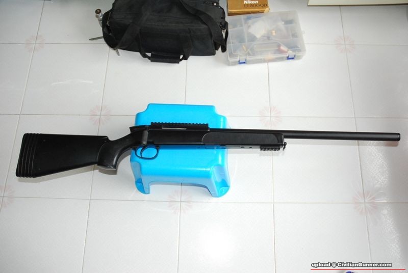

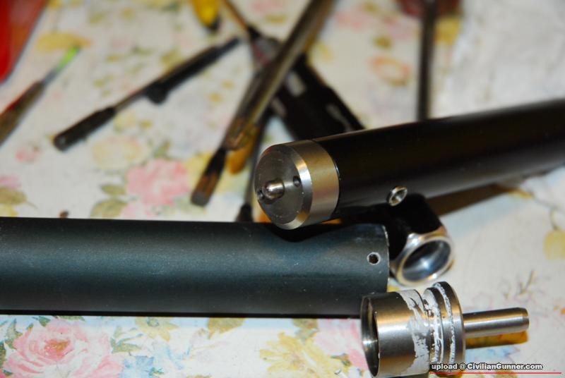

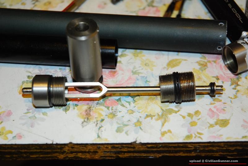

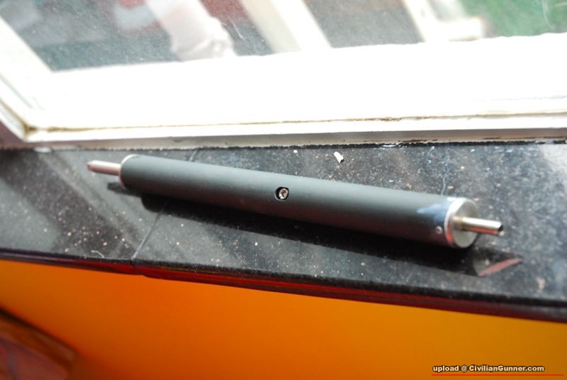

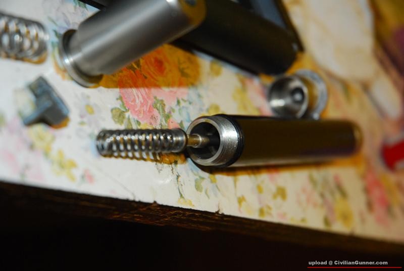

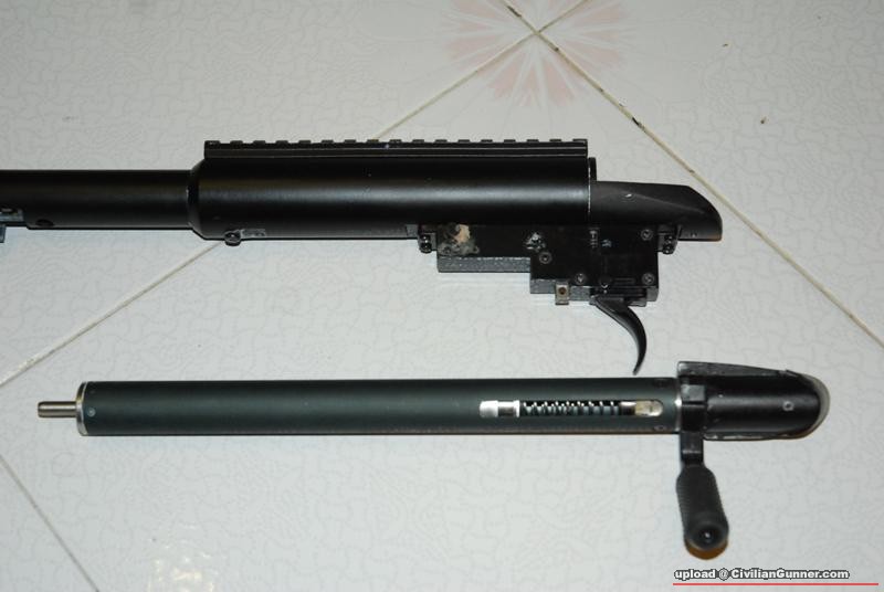

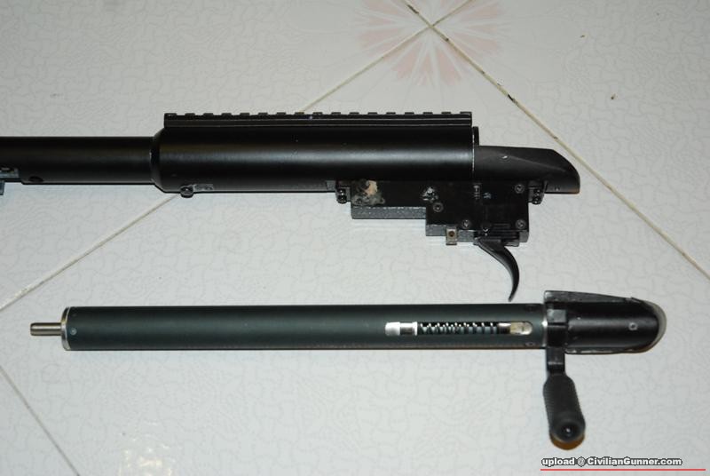

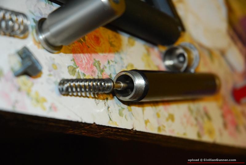

改好位裝好 直至full function 都用左6小時..滿手歡喜入gas 試下, 點知力量連玩具都不如....

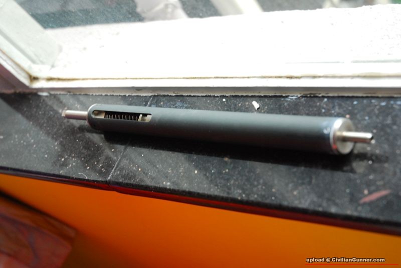

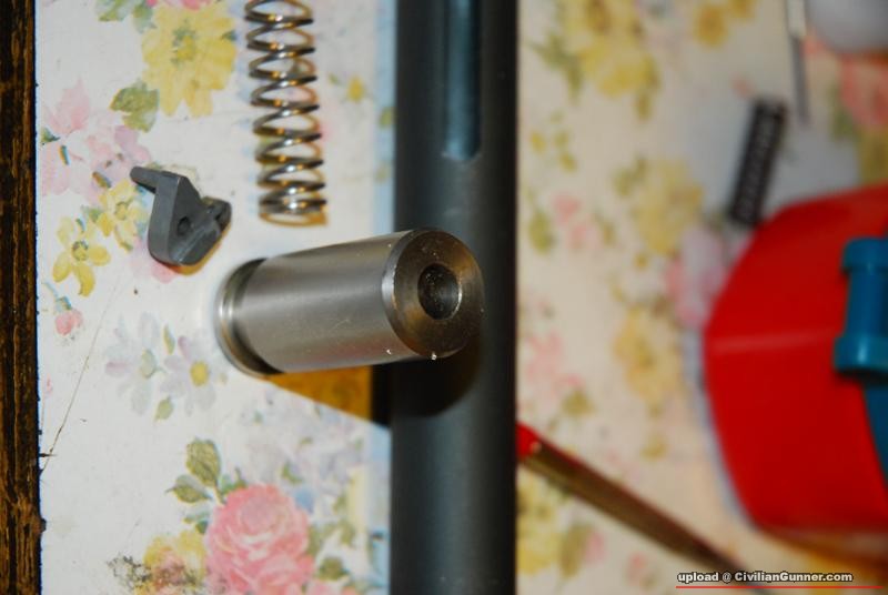

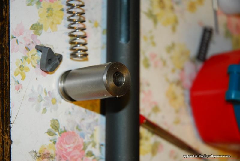

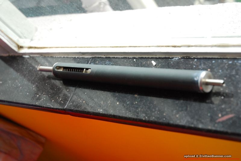

直接懷疑呢個blot 本身問題.最後 改動value 回壓彈簧.呢個好驚, 怕改了壓不死value 就直接漏氣.

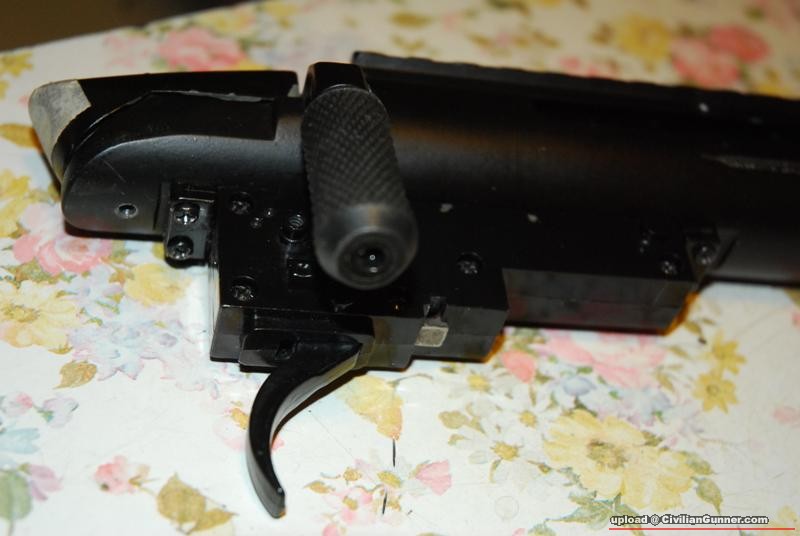

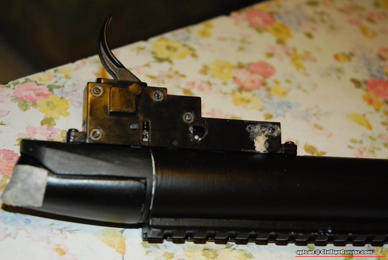

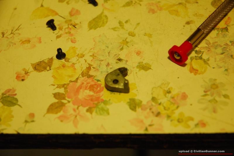

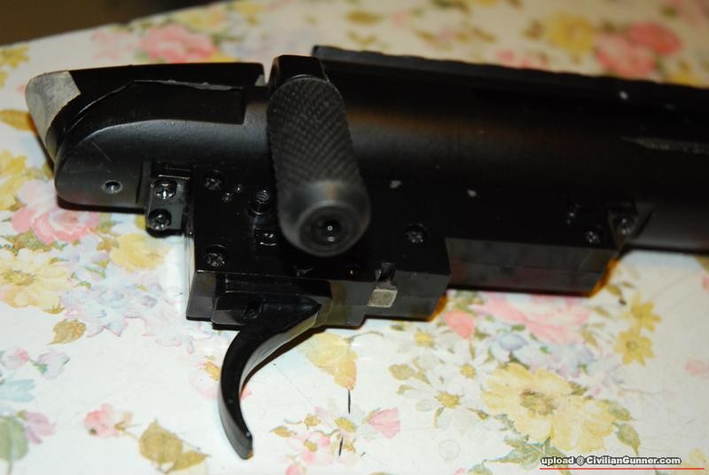

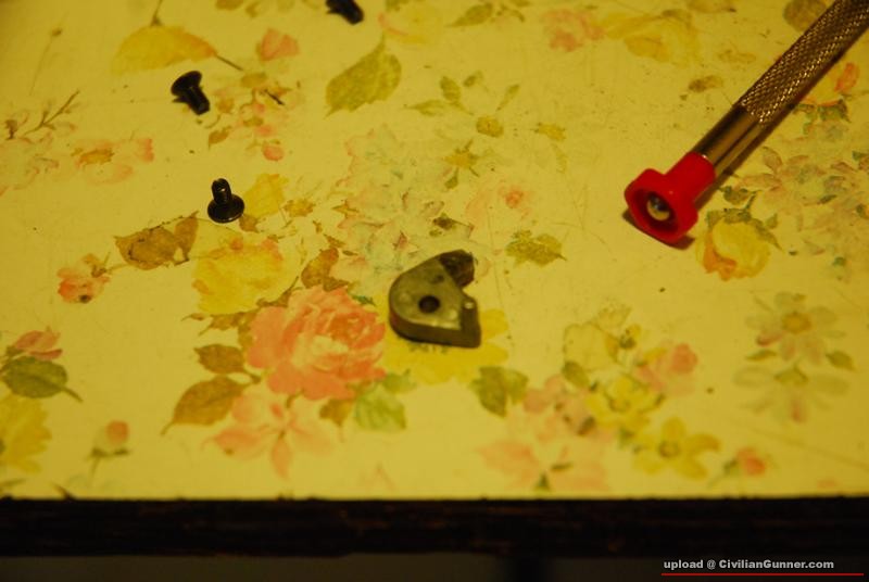

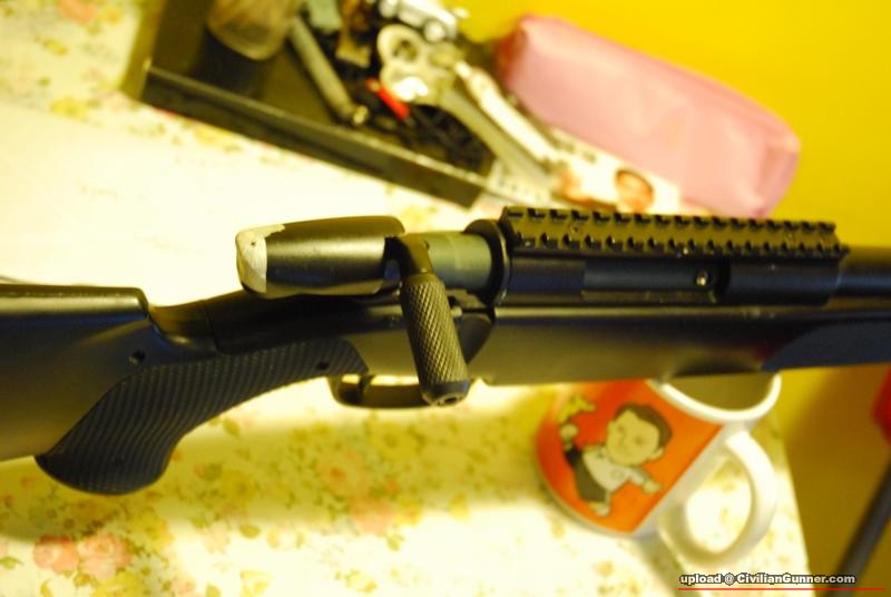

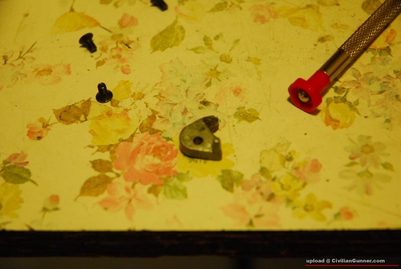

要cut 少少 慢慢試. 來來回回裝拆多次都想叫救命.個tricker上的扣雞(locker) 又係原全唔o岩的. 上左鏜就lock死放唔到.
用磨片慢慢對返個位同個hammer 之間磨...又搞左個幾鐘.

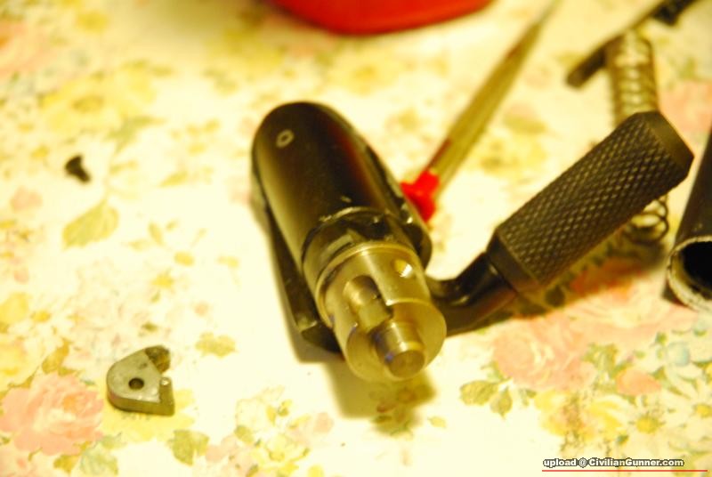

最後hammer 中間仲有個自由活動的內hammer , 玩開gas power o既大概都明咩原因, 不過我既然一不做, 二不休.在內hammer 加上一個軟彈黃.
變相在hammer 加速時內hammer 都是在最前面直至打到value 為至. 這樣傳力最深最大. 開value 時也會大一些

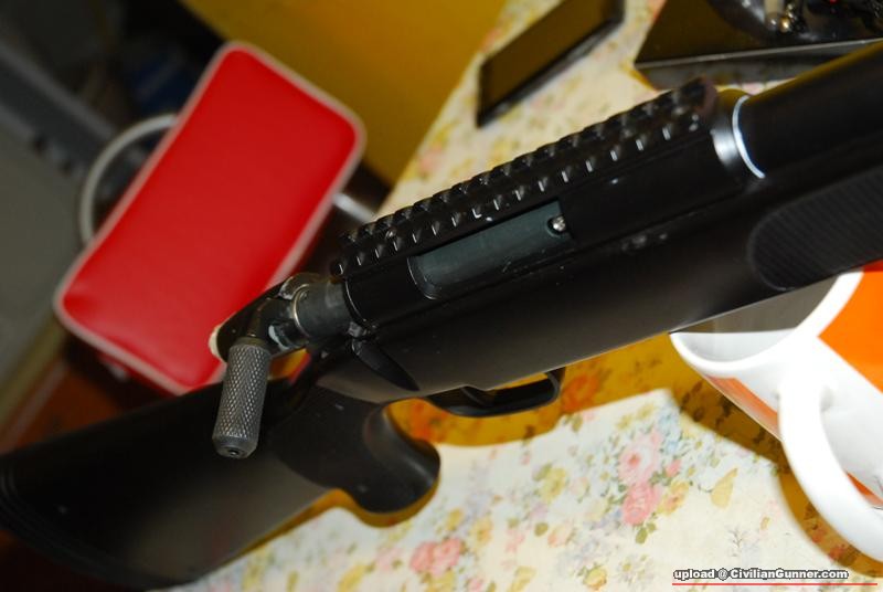

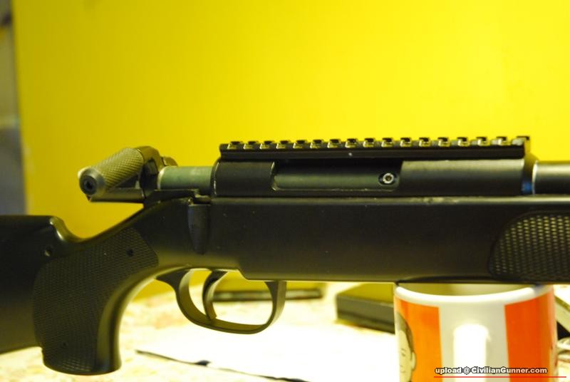

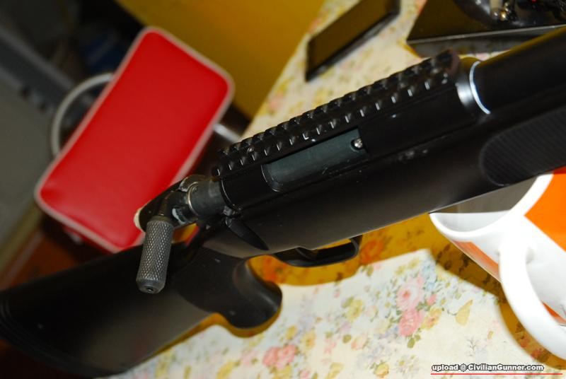

一切搞好哂...

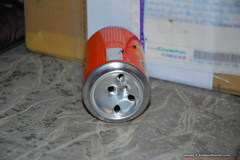

再試第一shoot , 底中 !! top gas 來說這樣才叫正常嘛. 再fune tune 個幾鐘 做到底邊了.
準確度未知, 明日再試, 但打算內管同hop-up膠等 改用更好的. 改上紅氣2200 等等估計有o的野睇下...

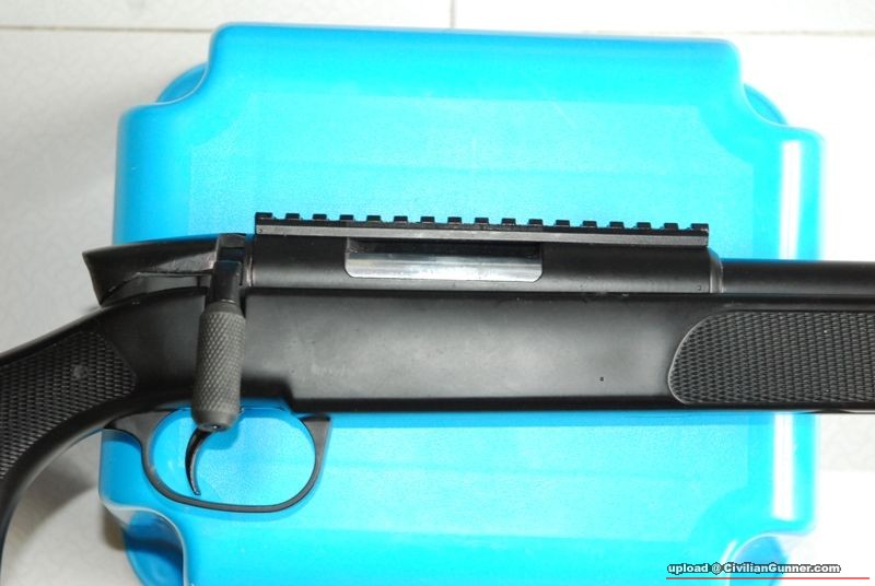

擺左在家年幾做垃圾, 今天才真真正正 full function!!!!!
呢幾十蚊美金花得值得...
