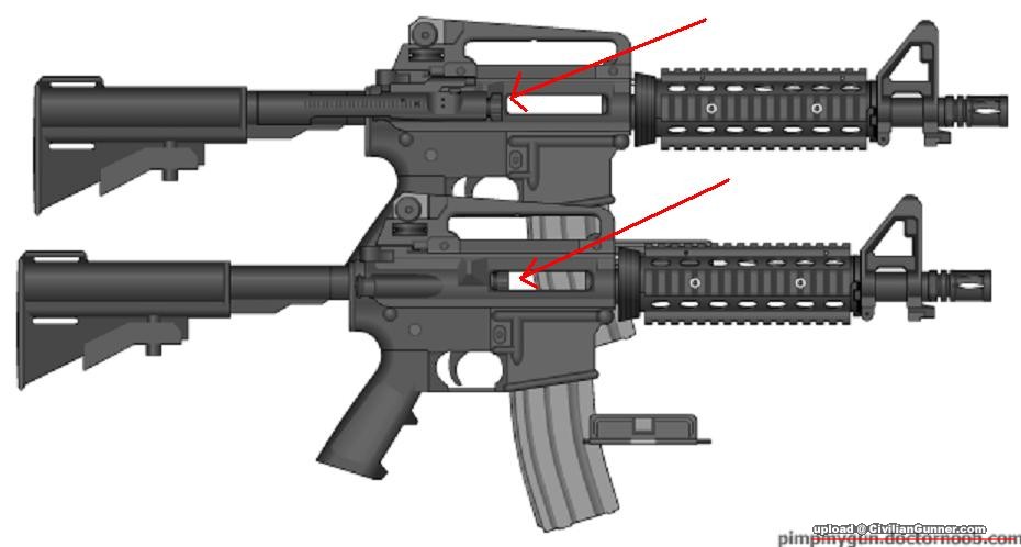

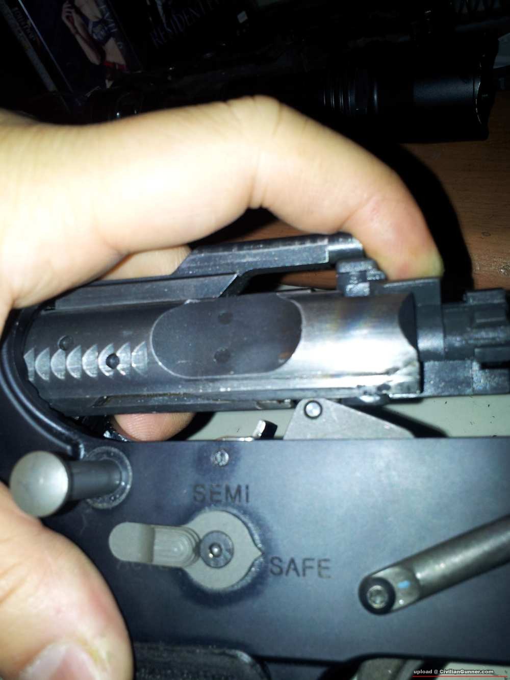

不過想請教一個問題先,如下圖
bolt 打打下會宿到入圖中 上面果支m4 的位置 ( 下面是正常 lock bolt 位 ) ,不懂彈番轉頭,拉幾下bolt ,甚至大力拍個槍頂魚骨先會彈回。

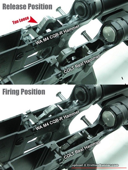

2:hammer 被壓下時頂住bolt 底,卡住 <-- 磨左 hammer 角位少少已見好轉,但 20 ~ 30 發又卡一次.. 見有加了滑輪的hammer ,有用嗎?

可能係blow得太後另條bolt及匣或bolt catch某個位kick到
我諗你呢個問題如gainax兄講的加返少少buffer應該會無左

1 : 有匣先出現唔暢順?
拆左上身插上彈匣後檢查BOLT STOP網球拍有無被推上? 又或者高度唔正常?
2 : 有滑輪HAMMER可增加來回動作暢順度, 但大前提要解決HAMMER上雞後角度過高問題!
3 : BOLT來回動作靠[拉桿]坑漕同BOLT底坑漕固定唔會出現兩面擺, 檢查吓BOLT底尾段坑漕同BUFFER RETAINER有無碰撞過跡象?
BUFFER RETAINER上下身分開後頂住BUFFER果套銀色組件

1 - 上匣後,拉bolt ,放bolt ,都是很順的,亦可以回到最前位。只是用gas 開槍,個bolt 會撞到比拉 t 柄更後的位置,這才卡了
2 - 咁暫時都唔好郁住
3 - bolt 底雖有少少銀,但應該是磨擦而已,bolt 底沒有被「撞崩/凹」的情況,尾個buffer lock 都沒花沒崩。

你個bolt卡左係Bolt Carrier同飛機之間的空位要係尾通到放吸震膠墊厚佢就OK
