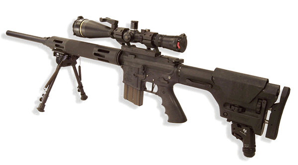

[others] 小弟想自己砌支gbb槍~ (求助)
小弟想自己砌支gbb槍~ (求助)
小弟想自己砌支gbb槍~
大概外觀如下
想問下用咩廠既槍做base會比較好?
因為新槍買黎應該只會要個身同內件
骨同托會改晒
筆直around 2000-3000到 (不計改件)
希望師兄們幫幫手!
thanks
睇你想玩咩系統啦,大眾化既可以買豬P,$1800蚊都有支,行WA系統,零件易搵.
尾托正品PTS賣1100蚊左右,如果3000蚊內攪掂,都幾難了
相中係bushmaster predator.
AS 有出過相中McCormack trigger, WA 系統的.
條FF 護木係V-match, 亦即係airsoft通常鍾意叫作Patriot 前節的東西, MD/GP/KA/ZA/PDI都有出過比電槍.
如果要跟足, 外管需要係1" 直徑, 這樣的管同gas block暫時都不存在於GBB世界.
尾托的monopod暫時亦只有真品.
上面各種外件妥協後加埋最平大概3K, 未計鏡.
又或者最簡單既方法, 係買支GP VPR GBBR, 原裝已係20"管/PRS, 只係需要換走個混桔既MOE 護木同三角準星.
老實講, o甘搞一搞去砌支所謂狙擊槍, 我寧願投放資源去整碌M14...

3000蚊內不計改外觀件的~just 原槍
btw WA系統好多人都話不及KSZ....
小弟主玩爽度同外觀.... 仿真槍分解/內構等其實次要一點
如果要跟足, 外管需要係1" 直徑,  ...

但邏輯係, 你買乜槍都好, 如果要再買好多散件改外觀, 差不多永遠埋單加加埋埋已貴過支原槍.
假設你買支2K既唔理乜牌子M4, 要照砌相中支槍, 加埋坐底7K埋單, 仲只係止於外觀, 未計tune槍.
條數唔難計
PRS + 1K
FF handguard +1K
20" outer barrel + $250
inner barrel + 200
20rd mag + $400
RS monopod + 1K
scope/mount/bipod +1K
已經5K.

其實我個人認為要呢個樣,又要金身,又要gbb,又要bushmaster Making,吾係吾得,只係除左要錢,重要有DIY能力.....(CA bushmaster +吉打  新世代Bushmaster XM15E2S金屬殼身+MAGPUL PTS PRS Sniper Stock for M4 AEG+腳架+鏡組+ghk gbb kit)
