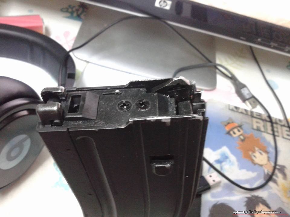

小弟支m4 gbb開槍既時候有blow-back但係打曬子彈之後又唔識退鏿
想問下係咪冇得救?有咩醫治方法?
支槍係中國製造

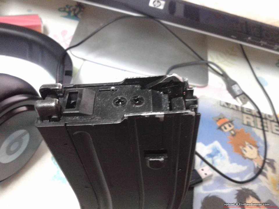

應該係隻匣既問題
影張相黎睇下

有無試軟彈弓  天氣不能不認凍左
手拉扣到BOLT 多數兩個問題 BOLT STOP或者個BOLT虧左 或者太凍唔係行晒全程

可能係前兩者,因為之前已經有問題
咁想問問C兄BOLT STOP或者個BOLT虧左可以點救?
DIY種鏍絲或者換新

原帖由 kaige321 於 16-12-2013 01:19 發表
你有無擺左過厚既buffer係buffer tube入面?
其餘可能性同其它師兄講既差不多, 冷天氣, recoil spring, bolt catch 蝕左等等

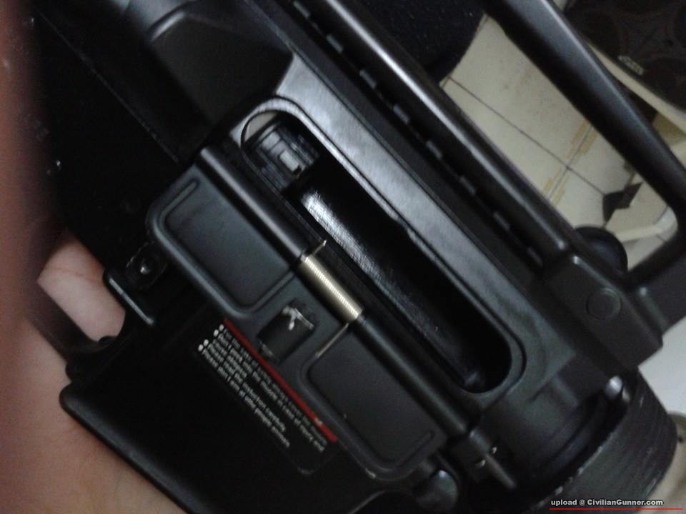

影埋bolt carrier及bolt catch睇下有無問題...

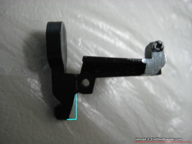

如果係bolt catch 或 bolt carrier 蝕左, 解決方法可種"鏍絲", 位置如下
(借用F22師兄的相)
thx ching

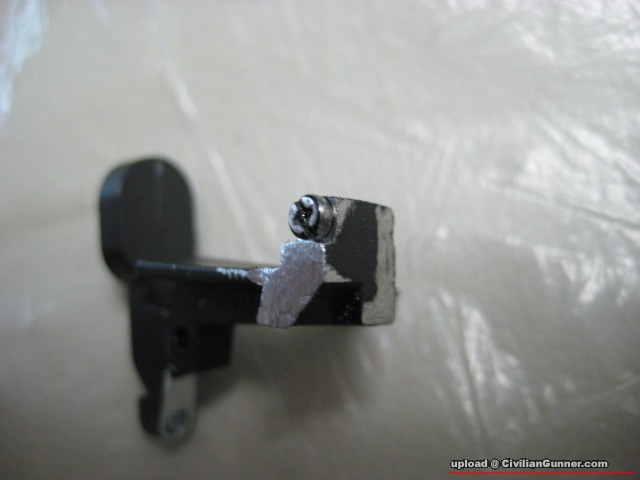

我今晚影番d相上黎

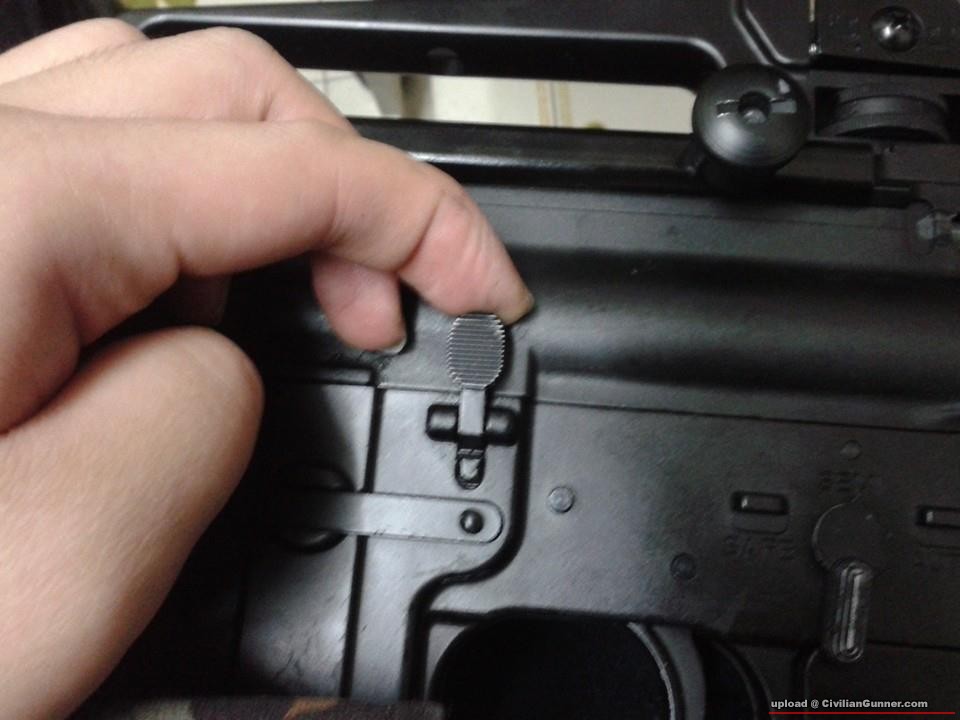

果然正如C兄們所講
當我隻手"的"住個粒野既時候係可以退鏿,一放手就回復原狀
應該係個粒野出冇問題....

原帖由 JBL 於 16-12-2013 20:51 發表

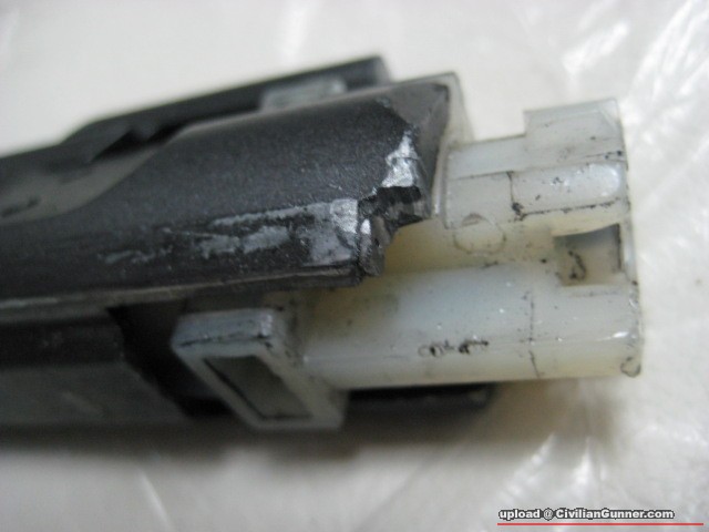

個LOCK BOLT 位蝕左之嘛,GBB常見問題黎,只要拆條BOLT出黎用銼仔銼返直90度角個LOCK BOLT位就即刻回復正常...
小弟想問下"拆條BOLT"點拆?我淨係識上下身分開
原帖由 kaige321 於 16-12-2013 20:58 發表
打出條後pin, 之後45度上槍身, 再拉條charging handle
如果拆入面就首先打走bolt 尾個e ring, 再禁走左邊執bolt片, 之後就可以將飛機攞走, 剩番bolt carrier
