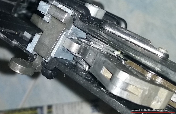

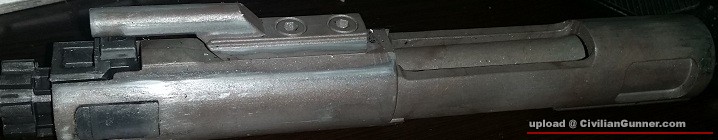

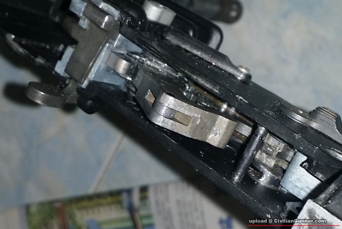

我夜小小再係到補番圖
補番圖先
8-3-2014 00:45
8-3-2014 00:45
8-3-2014 00:45
8-3-2014 00:45
原帖由 grando14602 於 8-3-2014 00:45 發表
補番圖先
冇裝 hammer lock 既?
邊隻Mag. release? 影黎睇下
