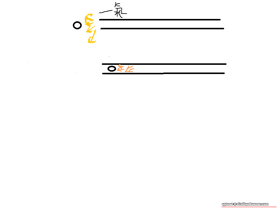

是咁的.....
當bb彈比d汽推出槍管既時候,當bb彈已經推出槍管但仍然有汽從槍管噴出,咁係咪會影響彈道?
相反,當bb彈未完全推出槍管,但已經冇曬汽,咁bb彈係咪會擦到條內管,影響彈道?
咁換言之係咪應張內管長度控制係啱啱夠比d汽噴到去槍嘴而又唔會超出槍管既長度?
