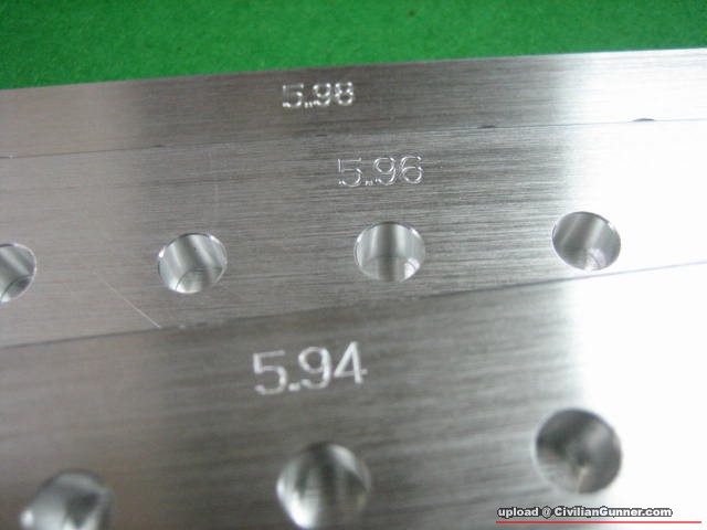

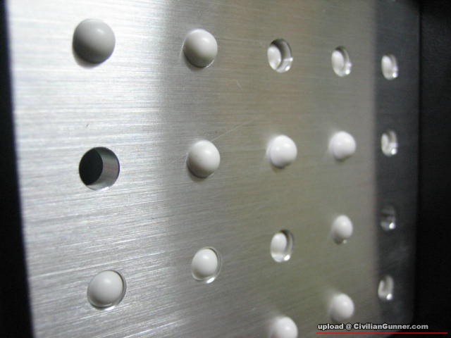

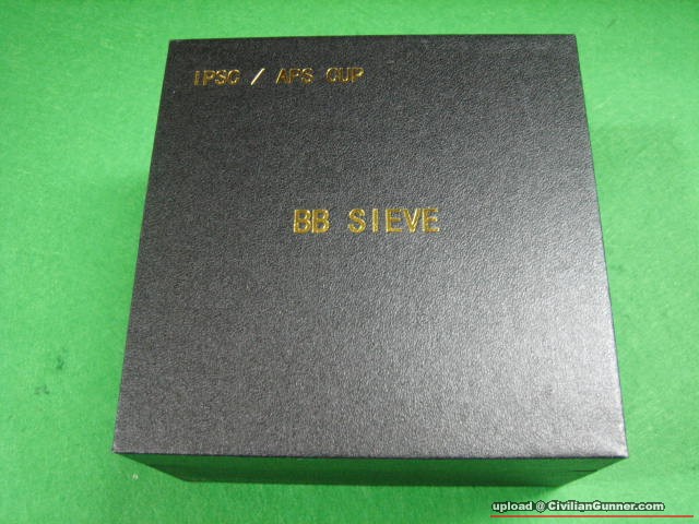

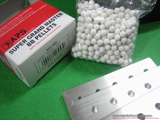

見有新靶場出現,想起上次打精準射擊時發現打打下會有一兩粒珠會亂飛,在打靶時見到有個帥兄在秤彈重和篩彈,當時才知道彈要篩,馬上問他那裹有售,去買時已賣哂.直至前幾天朋友話有類似的篩賣 馬上買回試試,才解開心中疑問.
[ 本帖最後由 teru 於 12-9-2014 10:39 編輯 ]
12-9-2014 10:38
一盒有三片,5.98mm  5.96mm  5.94mm 鋁制

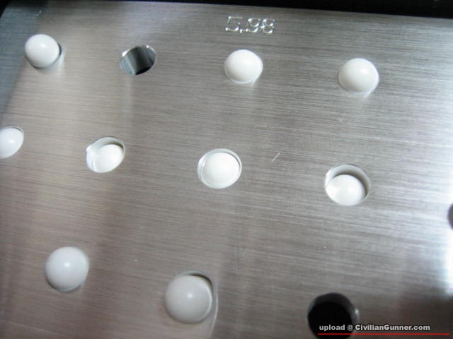

試紅盒仔彈,盒寫5.97mm,

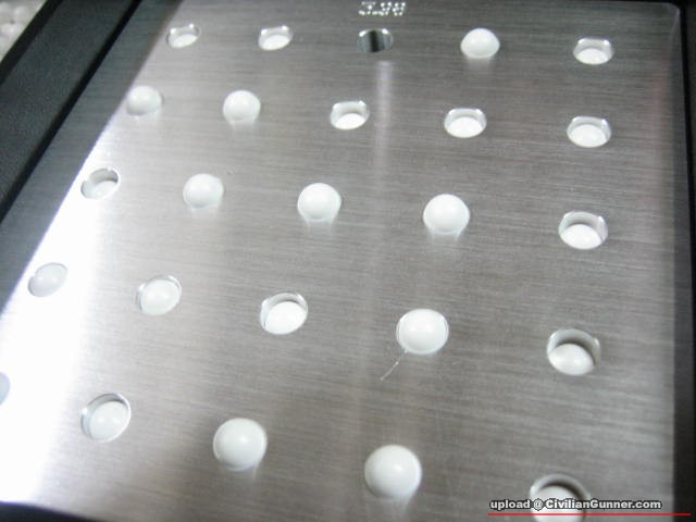

先用5.98mm,西一西

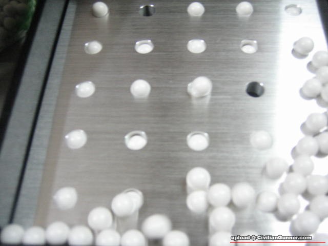

試倒100粒,仔90%過倒5.98mm片

約有10%係大粒左.

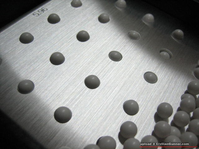

跟住試5.96mm.都有幾粒細過5.96mm
