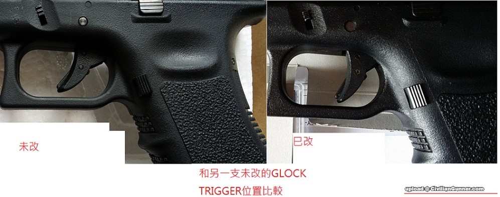

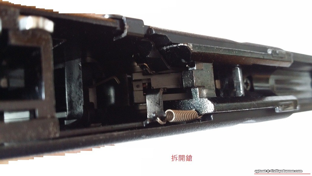

大家都知GM 有出SAI TRIGGER 俾 MARUI GLOCK, 那個短行程真的很正, 但價錢就.......
如果支鎗原裝TRIGGER又想短行程可以點做??
突然間想到了
先放條完成片先
http://youtu.be/ZPlAM39U8PQ

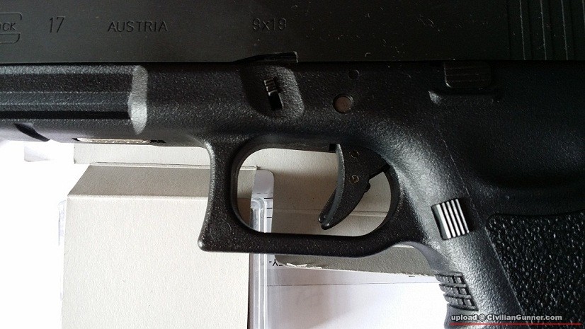

完成圖

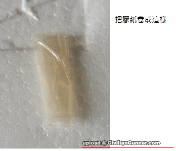

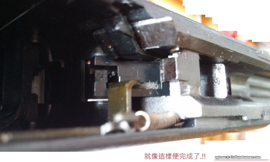

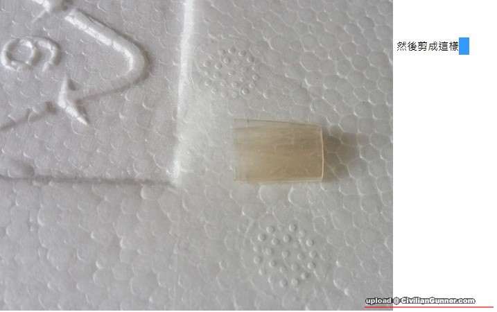

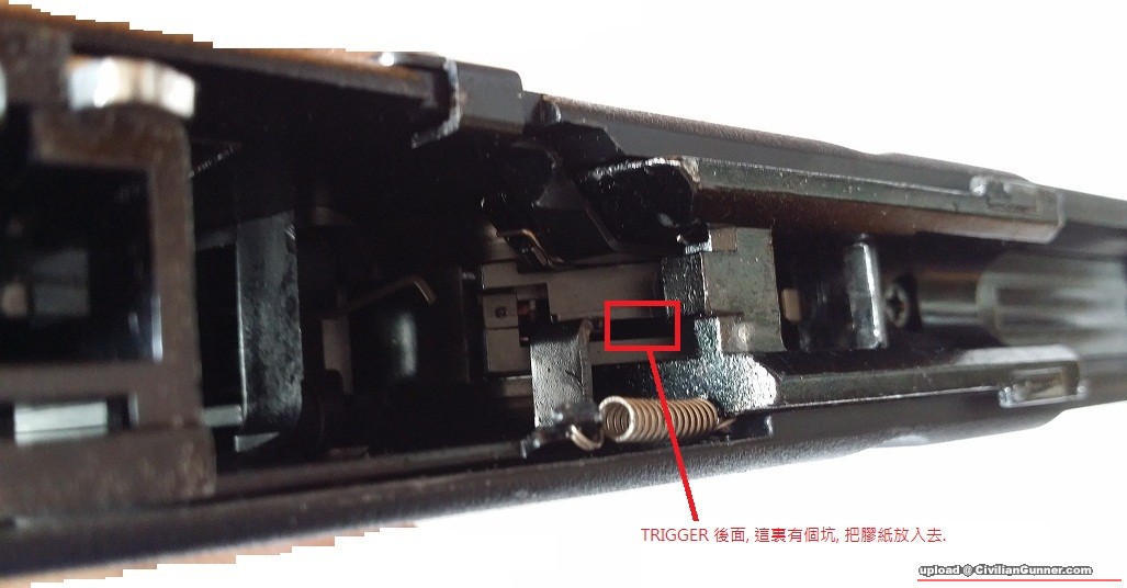

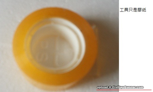

STEP 如下.

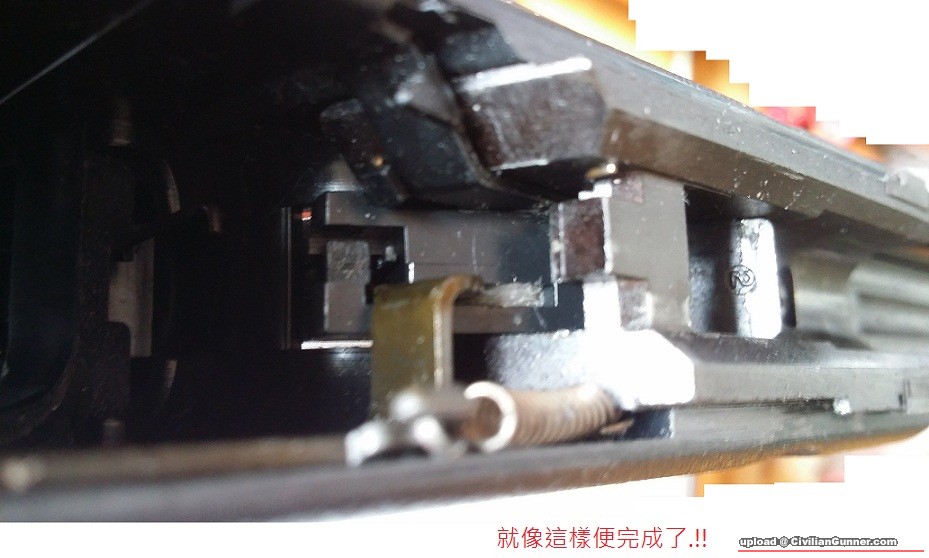

--------------------------分格線-----------------------------------------
優: TRIGGER行程短了.
缺: 膠紙放久了便會"變大", 可能會扣雞沒返應. 但把TRIGGER 向前少推又可回復正常.
這只是個人小小DIY, 如各CHING有其他更好方法煩請告知

係TRIGER位開個孔打條PIN OR 鑼C就OK,最主要係頂一頂TRIGGER BAR做短程
原帖由 ELSONQOO 於 8-10-2014 22:30 發表
好似好難咁,
CHING有冇教學文,THX
