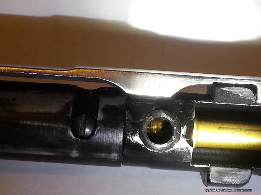

岩岩發現有粒螺絲滑牙
仲要係有落螺絲膠既
最慘仲要係D 陰濕位 係個洞入面
請教有咩方法可以解決佢
可否鑽爆佢
留名等學野
如果粒螺絲可以比你落到鑽咀,咁你就dup反牙再收口螺絲攞佢出黎啦

得4mm 左右 用 2mm鑽咀鑽個洞再收多粒螺絲得唔得
但係唔係要開牙  ???
麻煩師兄教路

路人甲答兩句,
螺絲膠用滾水或棘雞, 一熱就溶.
拆開blot後面,從後面鑽洞,但見你的圖那鑼絲都差不多可以拆出,可以試下在上氣洞有細鏍絲批轉下它.
注意;師兄有無先鬆開管這銅鑼絲的基米(這粒野是無鑼絲膠的)
我會試用一個大少少的一字批,先輕輕敲入去再扭
報告 拆左氣咀 出埋虎鉗同電批都扭唔到佢出黎
粒螺絲係從氣咀扭入去 我懷疑佢出廠果時已經扭到 撻左牙
師兄有無先鬆開管這銅鑼絲的基米?
好細粒在上方的
想改細力可以買falcon粒bolt入氣膠, 有3粒唔同流量

原帖由 資源回收筒=人= 於 4-2-2015 17:22 發表
係咪仿tanaka 98K G-version?
如果係,
咁粒「螺絲」應該係中空,
作用係扭係出氣咀口到用黎降火,
而唔係用黎定位,
粒「螺絲」唔應該係咁後位置出現。
可能如你所言,
一出廠就扭過左龍扭左係氣咀後面。
[ 本帖最後由 Lolanto 於 4-2-2015 21:00 編輯 ]
