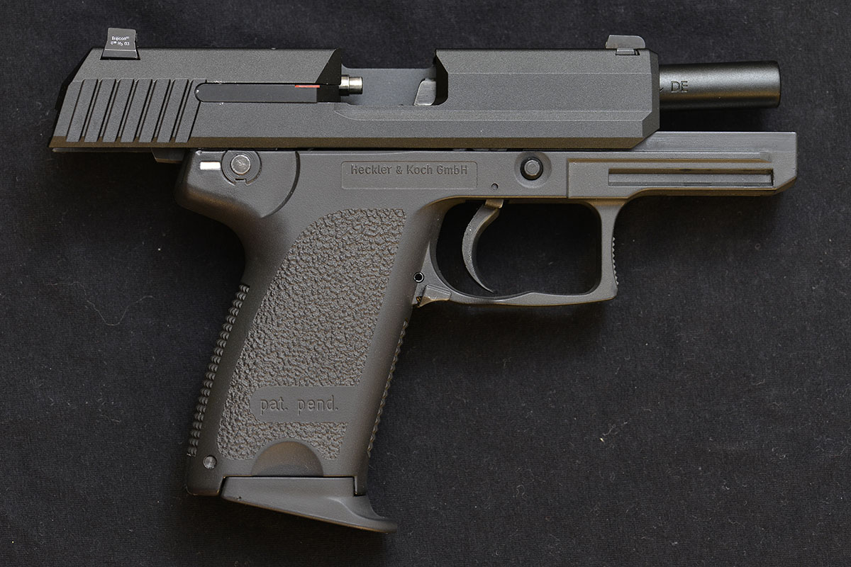

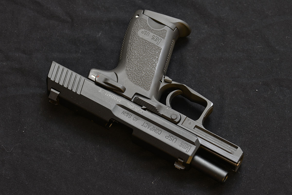

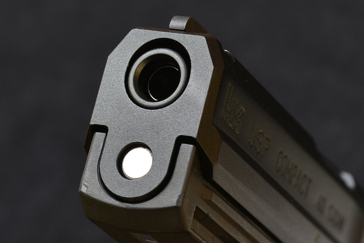

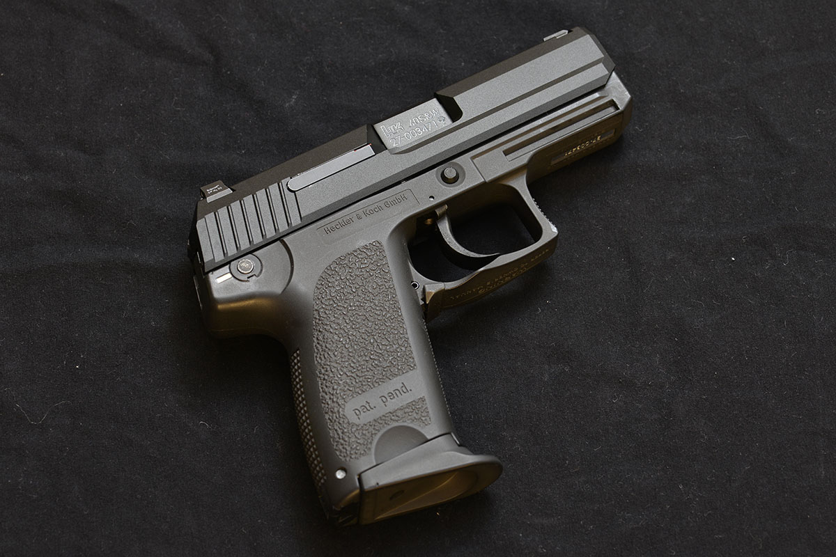

以 KSC HK USP COMPACT 舊系統為素體
正確刻印下槍身
鋼製擊鎚
假撞針
拋殼勾獨立零件
仿實槍外觀製作
仿實槍刻字,30條深
修改如下:
1.G&G CNC 6061鋁製滑套,外槍管
2.真品Trijicon自發光準星照門(綠色)
3.全槍噴砂處理
4.滑套,外槍管陽極處理
5.修正刻字錯誤,重新繪製
6.一致性槍號
7.加強復進簧
GBB HK USP COMPACT .40S&W
仿實槍刻字,30條深
正確刻印下槍身
仿實槍刻字,30條深
一致性槍號
拋殼勾獨立零件
正確刻印下槍身
正確刻印下槍身
正確刻印下槍身
正確刻印下槍身
修正刻字錯誤,重新繪製
修正刻字錯誤,重新繪製
鋼製擊鎚,假撞針

小弟十分欣賞樓主的客製槍, 都做得非常漂亮
但作為USP粉絲的我在這裡要講幾句了
這USP compact的刻字刻印至少有幾個錯處呢
比較嚴重的是那個 "27-003471"的槍號
如果是USPC 40S&W型號的話, 應該是26開頭才對
http://www.hkpro.com/index.php?option=com_content&view=article&id=137:the-symbols-on-hk-firearms&catid=4:special-topics&Itemid=5
再來的是BB及HK USP字的問題
BB是指年份這個大家應該知道, 在上面那個HKPro link也可以check到
BB =2011年
但H&K USP系列的grip marking大概在08年或更早就轉了USP 三個大字(同期真鐵內部也有改動), 不再是 "HK USP", 這marking在馬記USP compact有做對了.
比較穩陣就是用A? 的年份作為槍號的開頭...
edit:也要留意的是, 那"DE" rollmark 是在08年後所有德國出的槍才有的 (如這USP要用A字頭作槍號的話)
[ 本帖最後由 2slow 於 12-4-2016 11:22 編輯 ]
另外還有用右邊的槍身還欠了"Made in Germany"字樣呢
對西03年出產, 咁咪時日無多lor

多謝樓主分享漂亮玩具槍圖片.
有興趣想知隻後sight點上
我都想幫枝s7 usp換真sight

jn_jona 兄您好:
因舊系統的照門內有螺牙,用於固定飛機座,因此將真槍照門置入一螺帽,以利螺絲固定即可。

原帖由 yuihj 於 12-4-2016 22:02 發表
jn_jona 兄您好:
就這麼簡單?
要大修嗎?
新舊系統準星也有螺牙
原帖由 jn_jona 於 12-4-2016 23:59 發表
就這麼簡單?
要大修嗎?
新舊系統準星也有螺牙
新系統没碰過,不知結構。
舊系統準星没螺牙,直接卡上。
照門置入的螺帽,要位置正確,穩固牢靠,不會鬆脫。
只需如此即可。
