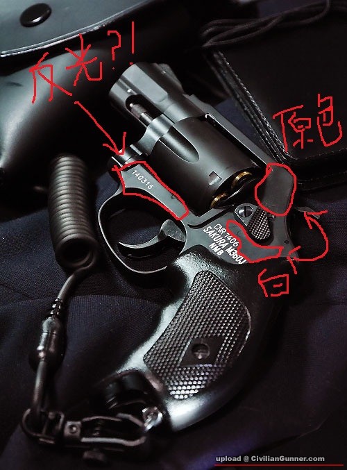

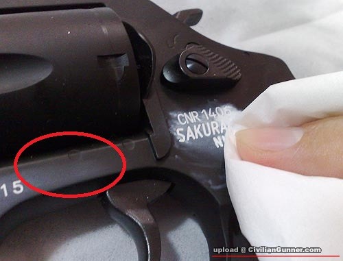

請教各位師兄,本人想為槍枝滲字,並找到了這個想網站。根據google 翻譯,圖中使用了蠟筆滲字,請問過程是不是用蠟筆壓入字坑,再之後用濕布抹去即可?
希望各位師兄可以分享一下經驗,謝謝!

此圖太鬼,試左先做,因為槍表面如果有凹凸霧面,白色筆始終會有印
11-7-2016 00:02
11-7-2016 00:02
原帖由 sovietarmy2012 於 11-7-2016 00:02 發表
怎樣試 ? 用蠟筆在不當眼位置試畫 ?? 如grip 內之槍身位 ?
塑膠戰隊
也是方法之一
去文具店買支寫膠片專用,扯繩脫紙皮殼的菲林筆可也
或者拎件零件去文具店扮試筆
聽前輩講差佬係用粉筆整白D字,也許日本差佬係用蠟筆整白D字吧
除非你好確定支槍表面平滑,否則支蠟筆壓落去你平時睇唔到既痕跡會一次過出灑來
不如老老實實用滲線筆好過?
一般都係去五金舖買支白色油性油漆筆去劃,冇理由咁複雜。

其實我唔係好明,以前D軍警(50's-80's)先興同支槍D字滲白缐。而家又興番咩?
究竟世界上還有神嗎?
原帖由 48191 於 11-7-2016 17:23 發表
吾係化!個咀咁粗你點滲呀,滲出界向膠面漆面上,用乜抹番先?
我係開稀少少塗改液,用牙簽滲,貪佢夠白,漆面硬脆不反光,有出界仲可刮番走
有幾難?
一支白色雙星琺瑯油,用雙星x20溶劑開,再用白電油抹番多出黎既油

原帖由 Eddiem249 於 12-7-2016 18:45 發表
有幾難?
一支白色雙星琺瑯油,用雙星x20a溶劑開,再用白電油抹番多出黎既油
―百蚊有找
不怕留痕?
回覆 13# 的帖子
要看支槍本身既色係點上,我估無人會用琺瑯油上玩具槍吧,一般coating,陽極處理係唔會用白電油洗得甩
我點完油,一發覺出界就用乾布係咁捽。
原帖由 sovietarmy2012 於 12-7-2016 17:30 發表
