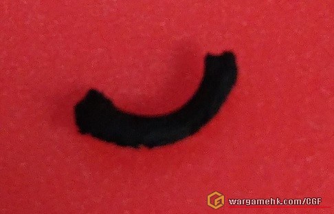

之後找到一個類似膠圈的物體,請問我應該檢查那兒?

大家好,我己經跟一些教學影片把滑架套拆開了,但看了不是飛機坐的膠圈,
我看影片飛機內還有一些零件,但看不清楚會不會有膠圈,這個感覺拆了也裝不回所以沒拆,
有師兄可以指教一下飛機內有膠圈嗎?
如果飛機沒有膠圈,那會是彈匣嘩咾的嗎?
希望名位幫忙,謝謝~

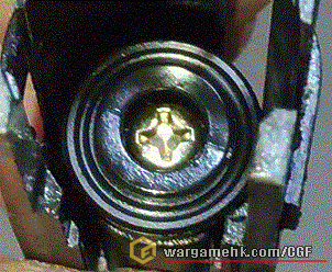

師兄,請問D氣係咪就係呢度爆,飛機入面呢個位叫咩名呢?

原帖由 RALF 於 7-2-2017 23:15 發表
