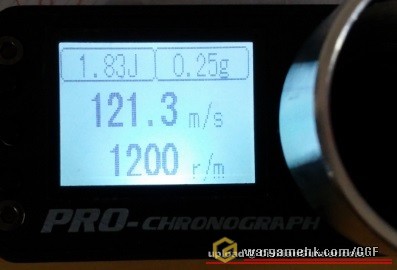

毒蛇bolt外形同wa一樣,尾長左應該係真數,係飛機唔一樣,飛機已訂,會買埋super bolt比另外一枝bomber用,唔知咩原因gp bolt加飛機係呢兩支野度,已經用wa匣同gp pmag, 單發冇問題,連發用機check會細力左,單發1.7,連發得 1.0幾,0.8幾咁...不過應該唔係bolt同飛機問題..唔知咩問題.thanks for your opinion
回覆 5# 的帖子
可能槍機反彈影響hammer/飛機同出氣膠位置,或彈夾切氣鎖唔穩定,一般gbb正常扣實連發係比單發細力D但唔會細到咁多除左冬天有可能凍得快, 我之前用豬p gi夾配豬P煲用機check 連發印象中有post過唔知有冇記錯RoF成20 1.4~1.5J(單發好似都係1,7), pmag個切氣鎖冇固定軌感覺流流地唔知有冇關是

Pmag同 wa匣,兩雙單發都係咁,之前都尚算ok,係連發有小小問題,火控係bomber原裝,應該即係gp
