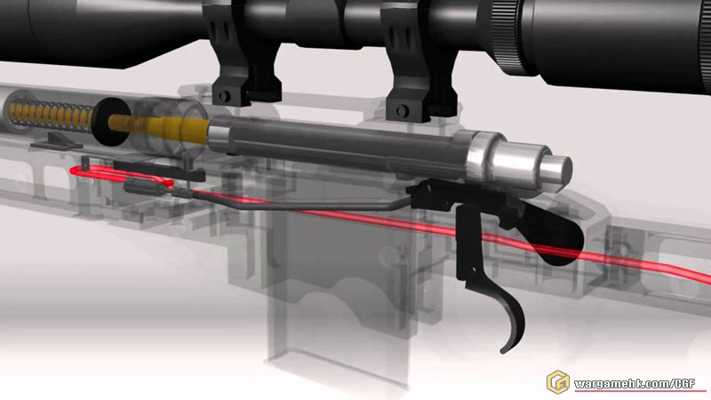

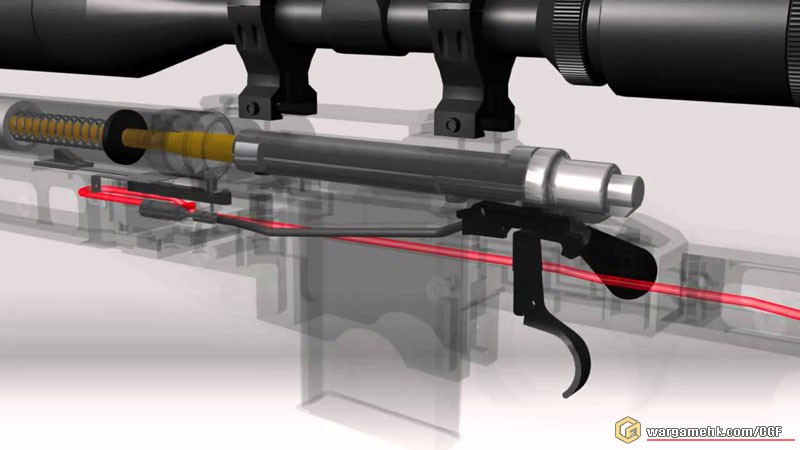

會唔會係內部有個重鎚做個力出嚟?
870冇咁大後坐力我覺得係因為冇郁動件
但係GBBR係有個bolt撞落個托度
所以有力啲

呢個可能性都有,但BOLT 本身已經幼過GBB BOLT CARRIER,
再要內部負重,幼上加幼,睇來似係子彈入CO2 ,即係份BOLT 入面最少要有撞針組件,可用的行程又少了一些,
比盡佢可能等如一支 M4 後助力,距離「CHOK 到頭咢咢」似乎尚有一定差距 。
BTW RARE ARM 本身都是精品向而非實戰派,價格亦進取,反正暫時應該是獨家後助力BOLT ACTION RIFLE ( 唔計 VSR REAL SHOCK 冇料到的 ),
應該亦有一定市場。
其實如果真是想強後助,其實可以考慮在尾托做手腳,弄一個500 克的後助力重塊直擊尾托底膠,
TOPGAS 動力充氣尾托TANK,就像MARUI 870 一樣,同時供氣比BOLT 擊發,
反正手拉狙又不會打很多粒,到時子彈純粹一個空心金屬,不怕跌又便宜,整體運作又可靠,後助力又有WE SVD 級數,似乎更實際過在瘦猛猛的BOLT 跟子彈處做手腳。

同意尾托入手會更合理
