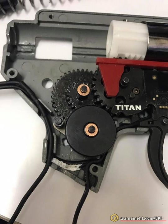

雖然前排開POST係問次世代, 但最後都係買左普通AEG
今日拆開個箱換左(晒)D野, 合番埋個箱D齒輪都仲郁到
但插摩打封底蓋後就[卡]一聲, 粒TITAN 咇左一聲之後就停晒無動作
拎個摩打出黎自己轉係OK沒問題的

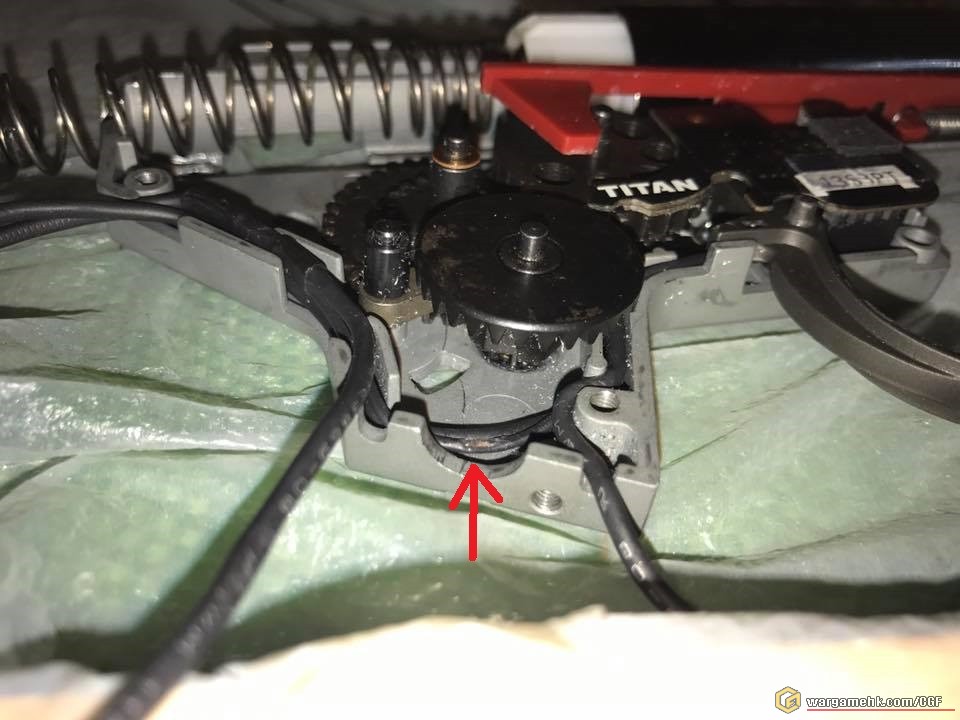

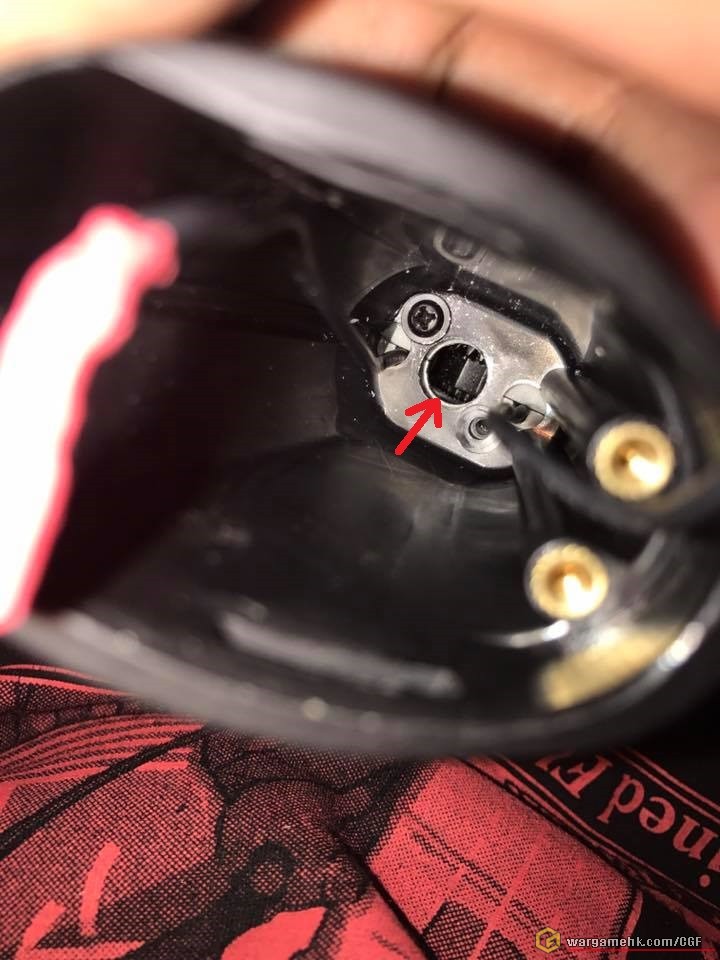

打開波箱睇, 傘齒下面條線比野(應該係摩打)刮爛左塊皮
問題係
條線應該點擺?壓完落去佢都係會彈返上黎, 未有方法可以令佢掂唔到摩打
另外仲有一問題, 裝晒所有野之後拉橋後面個位會彈起少少, 是否正常?

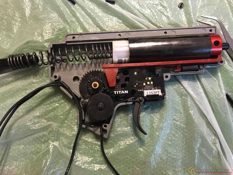

D線應該唔太關事, 摩打岩位的話應該會係再入D掂唔到電線
拎出黎再插返入去試(極難裝, 個底蓋唔格硬上鏍絲合唔埋)
行到一半
摩打轉左下, 天梯去左後面, 然後就卡死左, 再扣都無反應(TITAN咇左3下, 唔比佢再轉)
用工具輕輕搞一搞個傘齒, 完全鎖死左郁唔到
直至拎返舊摩打出黎天梯先至歸位
會係波箱入面問題定係裝摩打果陣有問題?
THX

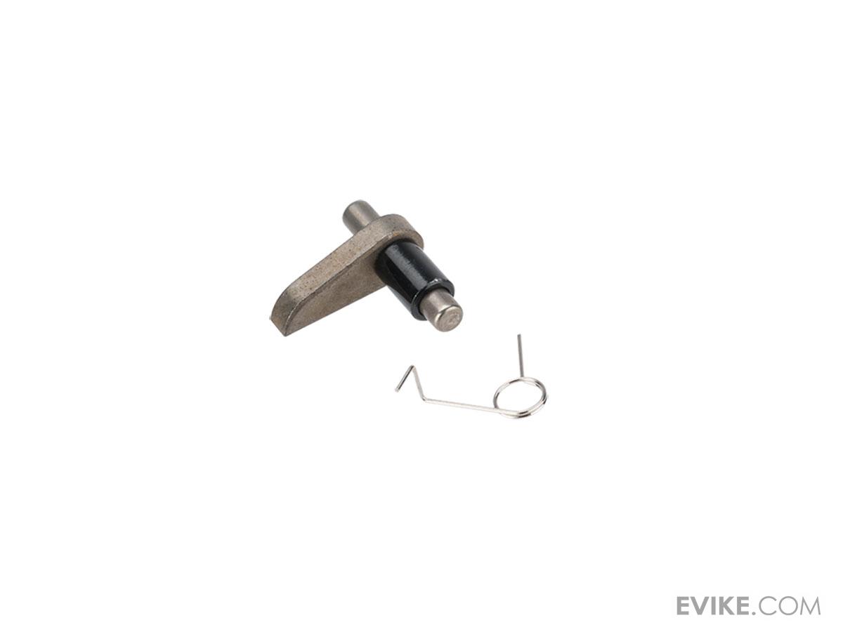

唔好意思防逆齒即係..? 剩係裝得頂中傘三隻齒...
彈弓夠唔夠位壓縮可以點睇?
電線...手上得水喉膠布叫做庶一庶先....
THX!
原帖由 新手一隻 於 30-9-2017 23:59 發表
防逆齒
裝得正確的話,成組齒輪都唔可以逆行,只可以往一個方向旋轉。就算條天梯拉到一半停咗想回彈,都會被防逆齒剎停。
彈弓壓縮可以試試將 ...

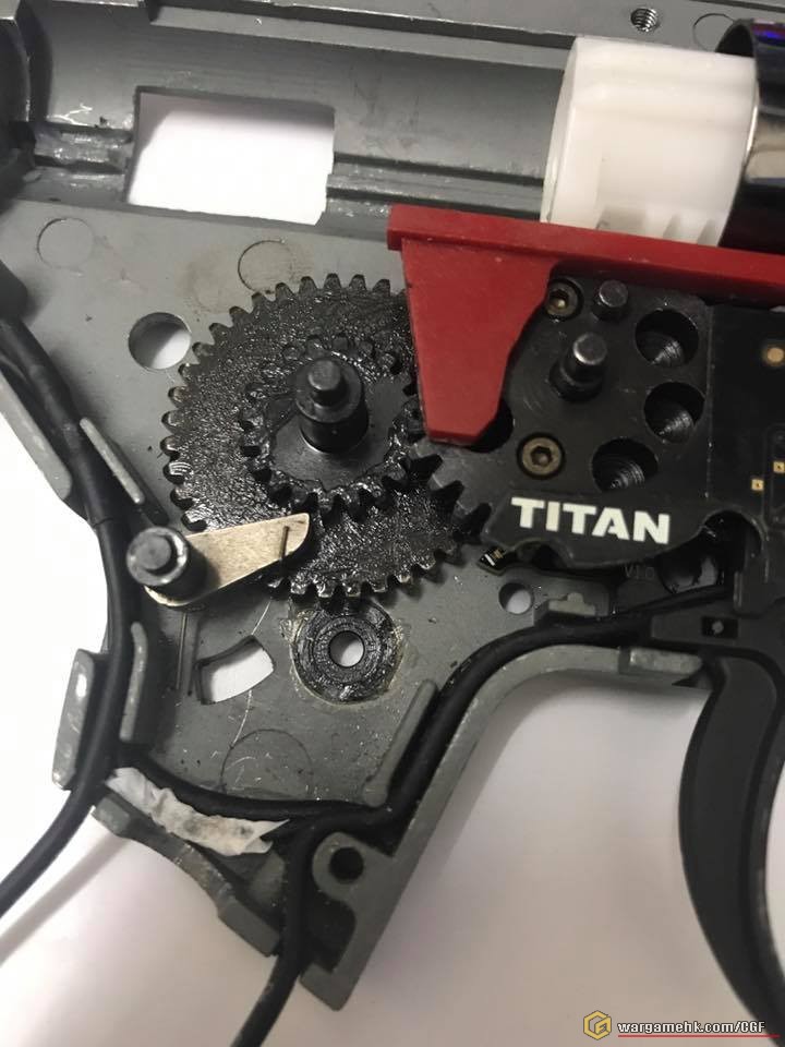

防逆齒應該無錯, 如下圖
天梯可以壓到尾掂到尾頂

好似錯左......
佢而家卡住的話會係中齒順時針轉唔到
但好似唔可以相反方向裝? GOOGLE睇又好似無錯
(睇真D GOOGLE張圖我好似一開頭就錯晒...防逆齒係應該卡住傘齒而唔係傘齒同中齒之間....
合箱前最後一CHECK
如下圖咁裝, 傘齒每轉一下都會卡一聲, 岩唔岩?
另外無知一問防逆齒條彈弓上面突出黎果個勾仔有咩用?
THX!

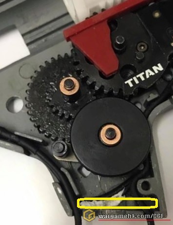

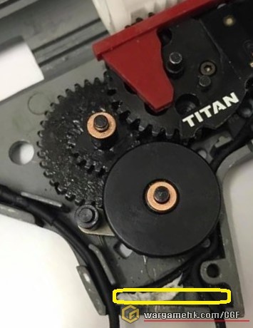

波箱有油又受熱,電燈膠布唔頂得耐,用熱縮通穩陣D,同埋條電線最好攝返落條坑度
1-10-2017 02:31
原帖由 blockhead 於 1-10-2017 02:31 發表
明白
依個波箱下面果度無坑
原帖由 新手一隻 於 1-10-2017 15:06 發表
?v=1421101750
圖嚟自airlab,正確係咁裝的。
防逆勾係卡著傘齒,只有一個安裝方向。
防逆勾彈弓個勾係用嚟勾著 ...
THX!!
