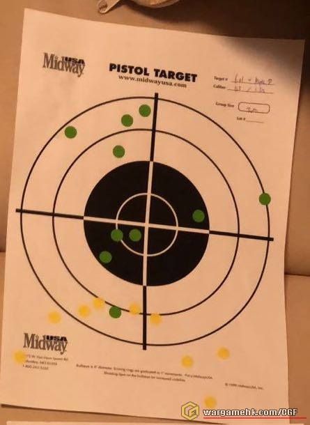

小弟果支求其換左 250mm 601 管 + 瘋膠,1.3J / 0.3g / 30m 室內無風打到 15cm ctc (黃色係 tune 鏡之前打,全部射低左)
所以馬記Z系統真係無死咗人
我都想搵個室內無風30M試支槍... 我淨係去到室外有風場先可以試到30M

我都係租靶道 (交叉 mission)
如果你有風都 18cm,冇風應該仲好 D
