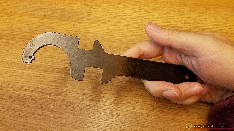

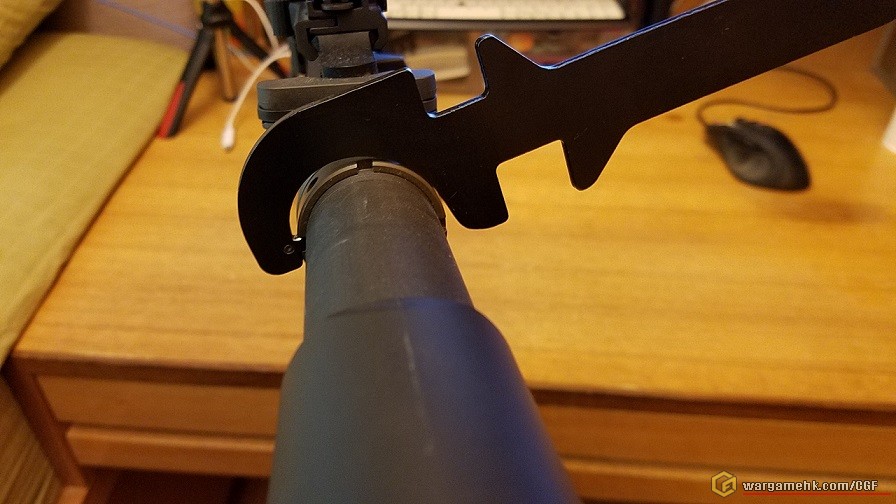

[quote]原帖由 sam524 於 1-2-2018 11:50 發表
其實市面係有可以用落762尾通既工具...不過唔多咁解
如果真係搵唔到...亦可自己DIY
HK槍我覺我算好扭了...可以用個環中間D圈圈扭...已經好扭好多
