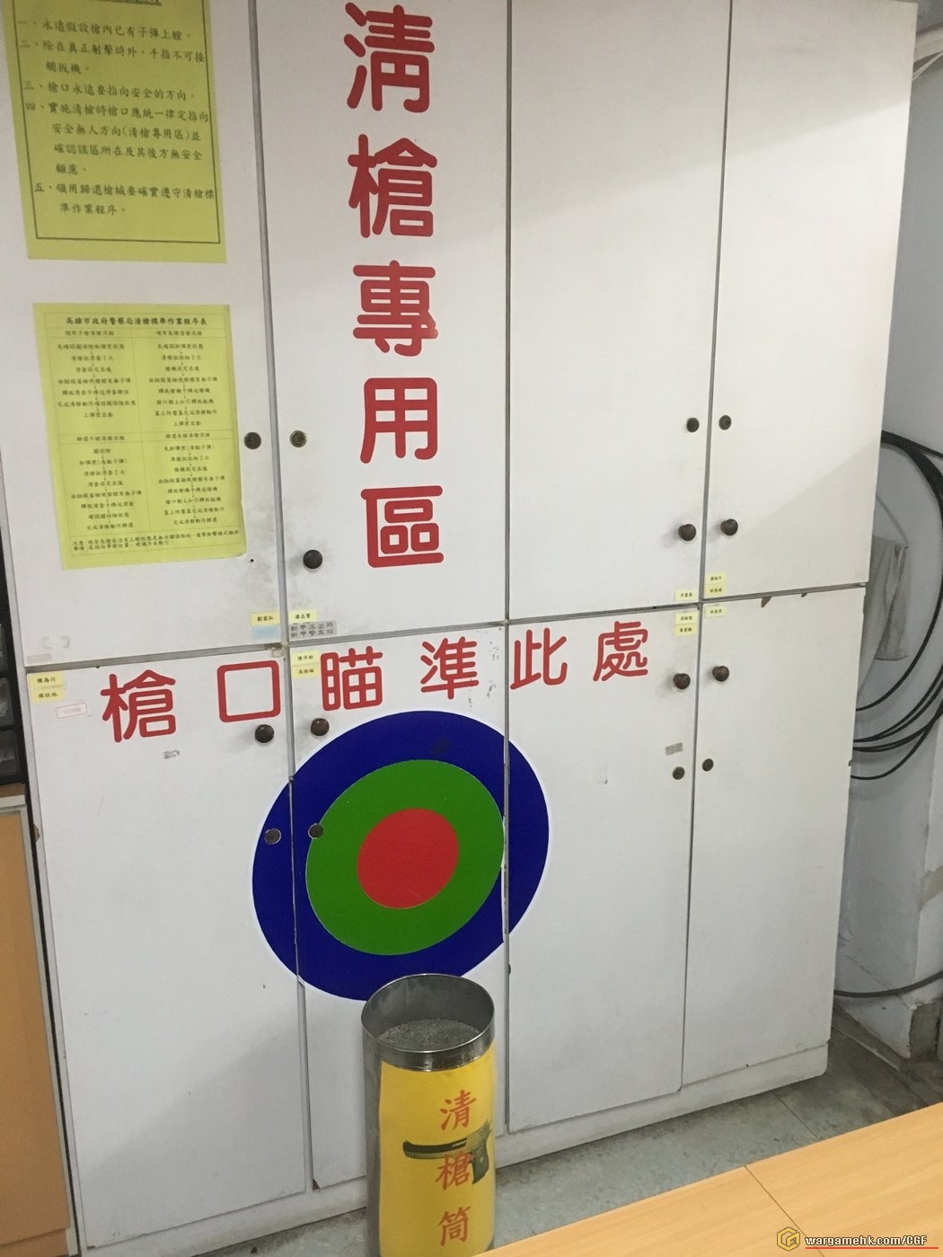

鳳山分局新甲派出所警員陳姓警員,從警3年多,4月4日擔服8至10點巡邏勤務,陳8點多領用甫新發PPQ手槍,於清槍區前清槍,於清槍時不慎誤擊一發子彈,所幸現場無人受傷。所長聽聞槍響後,即赴陳員旁指揮後續槍枝安全操作事宜。
鳳山警分局教官立赴現場再次示範教育員警,正確清槍程序並拍攝影片教導新式PPQ槍枝清槍及使用安全要領。警方說,新配發PPQ手槍清槍時應先卸下彈夾,再拉滑套清槍,陳未依規定,在未卸下彈夾的情形下拉滑套,使子彈上堂,並意外擊發。

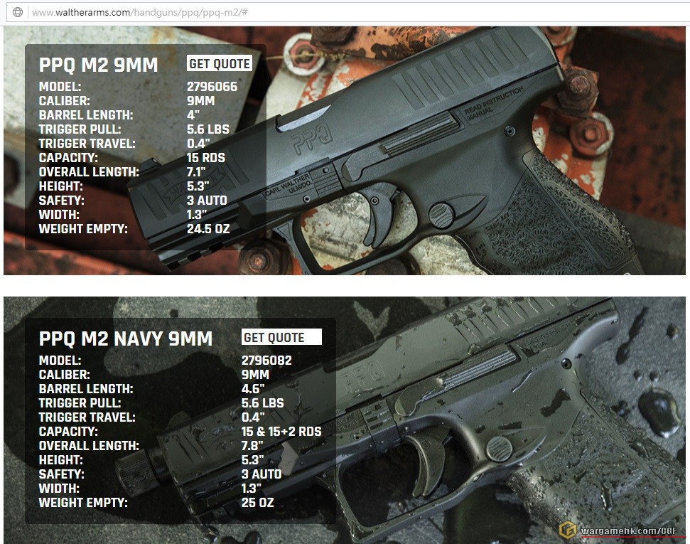

PPQ 系列 trigger 出名夠爽脆
民版 m2 trigger pull 5.6磅力, 警版可能有多無少...
...已有glock 式 trigger safety, 不作死應該不會死
http://www.waltherarms.com/handguns/ppq/ppq-m2/#
