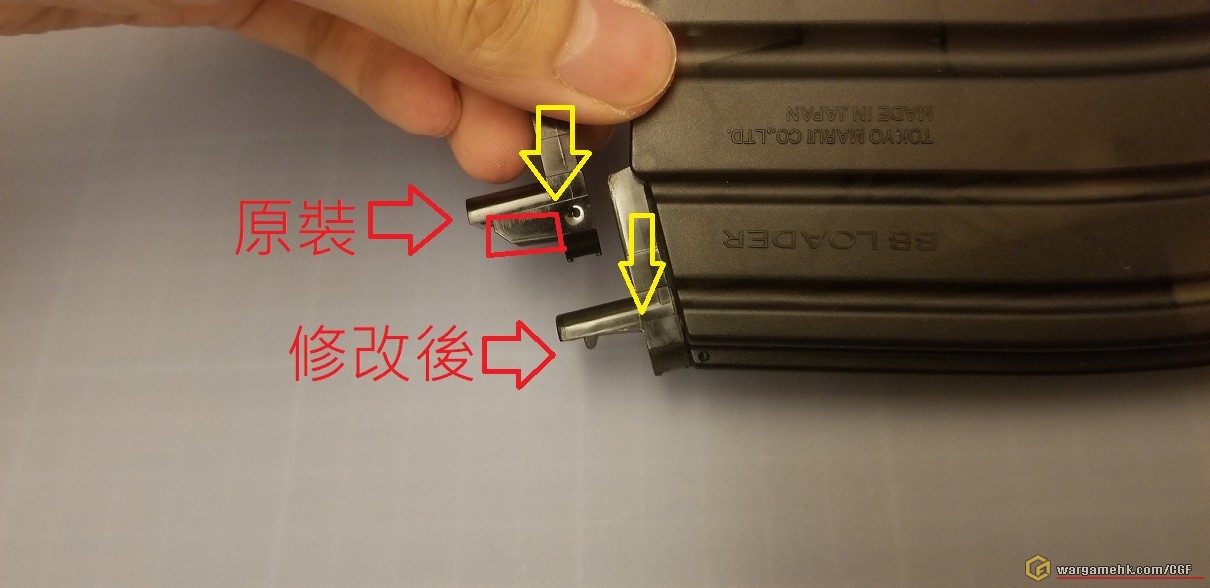

第一款係用GHK 既Adapter小修改...修改後可滿足擁有GHK VFC & KWA等長槍既師兄
如圖中顯示...只需用CUTTER CUT走Adapter兩邊突起位置即可

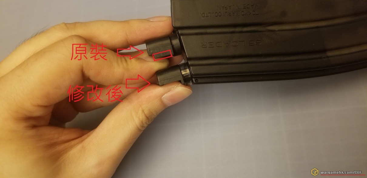

第二款係自己已用多年...係用馬記款Adapter修改...修改後可滿足大部份手槍+長槍
如圖中顯示...只需用CUTTER CUT走Adapter兩邊突起位置即可...但需要注意的是黃色箭咀位置...不要CUT成90度直角
