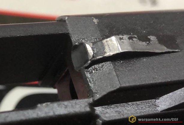

請問各位師兄,原裝馬記隻bolt 底部個三角位打蝕左,是否正常?需要換嗎? 要換又有咩選擇?我打原裝料+ top gas

用個差吾多厚度既挫,挫番甘上下既位就可,執完拉下條BOLT,順就得,呢舊件好林
這是壓HAMMER 的第一個阻力位,用久了有點變型是沒影響,GLOCK 類手槍的飛機座底部都有類似的情況,
MWS 跟GLOCK 的HAMMER 大體上運作是一樣的。
壓扁凸出的部份可以不理,可以磨掉,但磨掉之後也是會再變形的。
至於那凸起的山脊位萬萬不可以磨,否則會壓不盡HAMMER 扣不實,一放BOLT 時會變全自動走火。

唔該曬兩位師兄,咁様一路蝕落去會唔會有一日打唔到?是否應該一了百了換個鋁Blot ?
鋁Bolt咪一樣會蝕,打GBB本身就係消耗品多。仿真結構死Bolt Lock,ZET System 死Bolt底好正常。

一定會有朝一日打唔到...再鋒利既刀...
不過友人第一水2015 年11 月玩到2019 年...佢果條原裝BOLT 都未打柴 ( 平均一年6, 7 次GAME,室外場 )

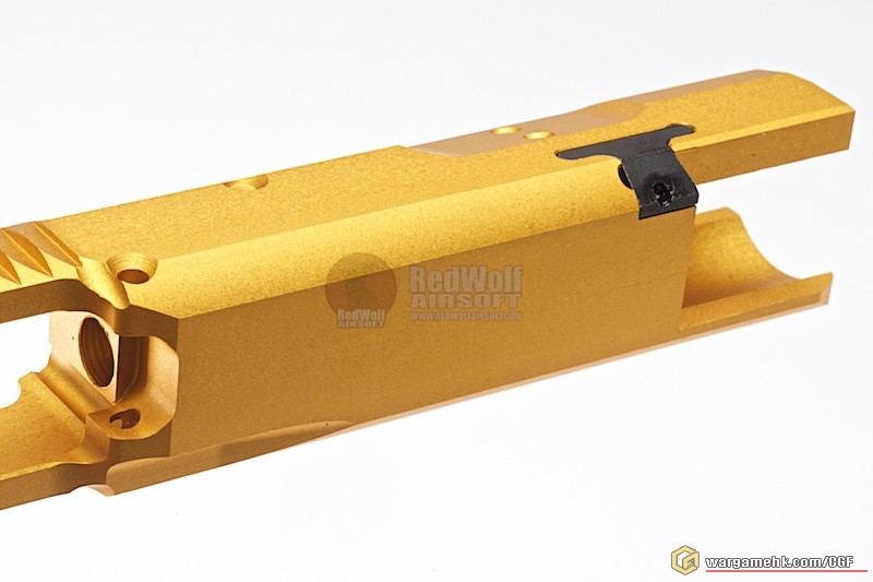

我覺得此位置有機會是被尾通前buffer stop 磨損?因那塊東西完全是正方形
如無記錯,過去WA系統buffer stop是斜的
BTW,支bolt呢個位就算磨到睇落好嚴重,支槍仍然無問題
小弟果支條鋁bolt望落更加殘
原帖由 Dave 於 2-1-2019 10:33 發表
C兄我見GM 鋁BOLT CARRIER 個底係完全平既, 係咪即係裝左會無左單發

借紅狼圖
[ 本帖最後由 ner 於 3-1-2019 16:31 編輯 ]
3-1-2019 16:28
無野了
原來裝好晒之後係有另一粒野頂住
