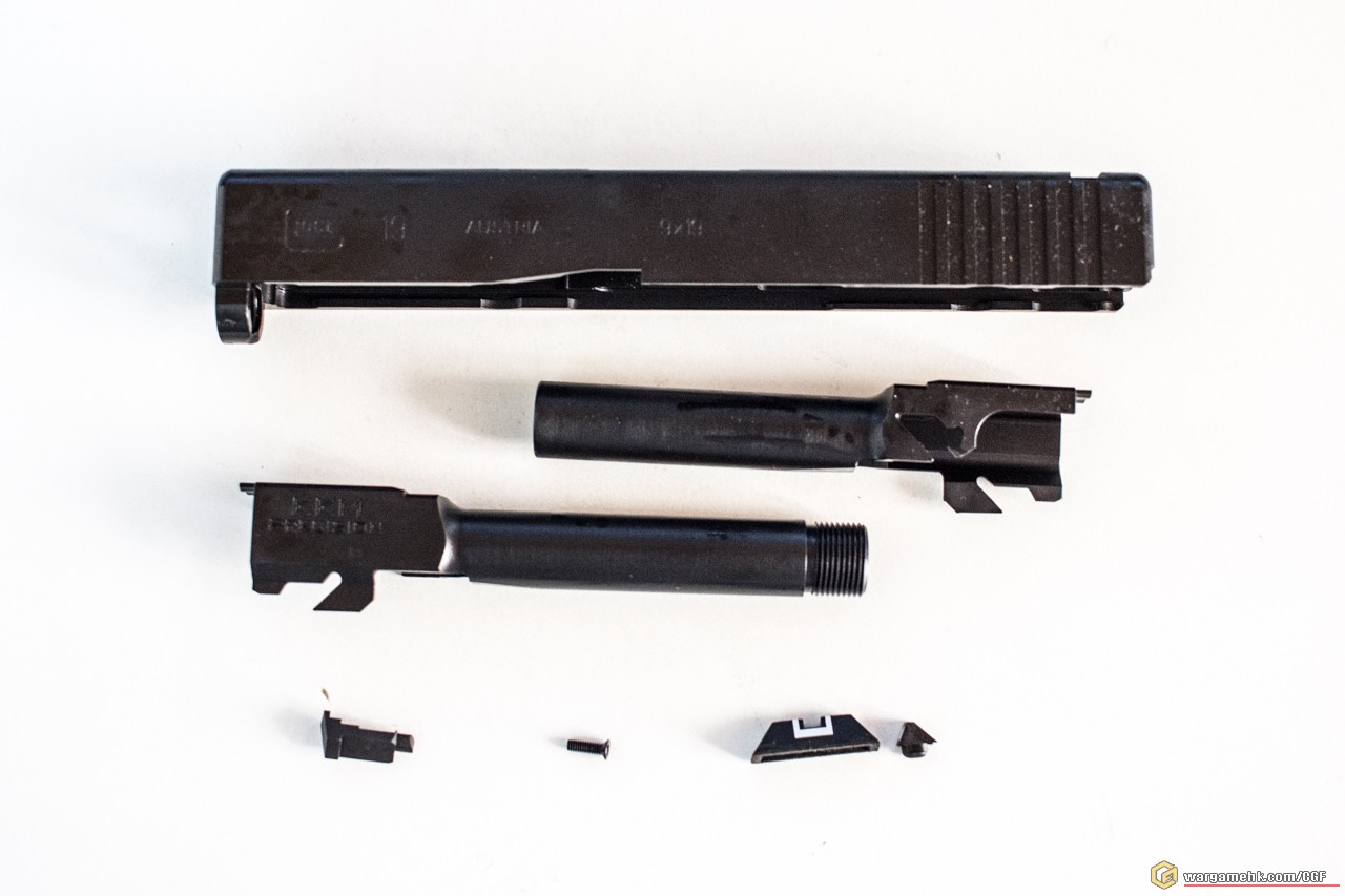

講返今次套slide 廠方分別有美國字同奧地利字。我就簡左奧地利字
每套slide包一條標準管同一條kkm有牙管,每套架都係流水編號
外管係彷六型鏜線
KKM有牙管 14逆牙,拋殻勾係Gen3款
跟套架送既膠西

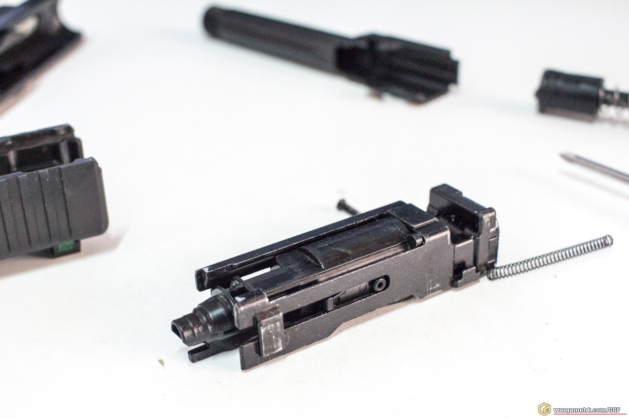

今次新既大飛機
hopup位既小改估計係方便安裝而改,功能上無分別
回鏜彈弓方面我都係求奇剪左一條硬少少既塞入去,再上返油已經打得
前西亦都係非常fit位

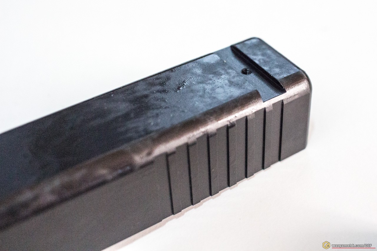

另一個好處就係套西既cut係用左真數,比得三千蚊,唔差左加多少少用埋真西,e套西係以色列既meprolight 既Tru dot
條坑有少少緊,就咁用手推唔入,而我無sight pusher 係手所以就輕輕咁hi走少少表面處理就可以易D裝入去
執少少好過好似之前套吉打直頭跌出黎
裝完check多次係咪正中
其他既件基本都係左搬右完全直上
奧地利字既分別就係Glock logo 位置轉左鷹同NPv
依照本人研究佢地係刻字既字型、排列、生產年份代號同編號都係有跟足
槍管上面既LOT係表示支槍係2008-2月生產 而後面既就係工廠既代碼同檢查章

其實如果對sight用手推得入少少 可以用竹筷子加鎚仔打入去
會花㗎....
用Sight Pusher墊薄布慢慢扭入去先唔會出事。
原帖由 jn_jona 於 27-1-2019 22:11 發表
究竟世界上還有神嗎?
版主Good Taste
原帖由 48191 於 27-1-2019 23:02 發表
會花㗎....
唔會掛 竹筷點都硬唔過隻sight表面coating
都入左一半,但我廢事打花先執少少
原帖由 jn_jona 於 27-1-2019 23:26 發表
照計就唔會,但太暴力都係會花
[ 本帖最後由 阿堅 於 27-1-2019 23:43 編輯 ]
