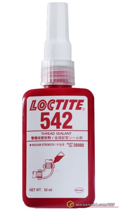

話說小弟枝 WE 1911 買返嚟就發覺彈匣入氣嘴有漏氣問題, 當初以為係粒入氣嘴有事, 但換過粒新既都係咁, 仔細研究一輪認為係入氣嘴同彈匣底之間既密氣做工有問題, 嗰個位有個 O ring, 但個 O ring 好似細咗少少, 唔可以迫實周圍既金屬面, 收緊D粒入氣嘴都冇用. 正路就應該換個大少少既 O ring, 但要揾好麻煩, 手頭上有枝 Loctite 542 密封膠, 呢種膠係特別設計俾氣動系統用, 作用係將螺絲接合部分密封, 頂到極高氣壓, 我地D玩具槍既壓力咁弱雞當然冇問題. 用咗後果然漏氣問題就消失. 枝膠係響淘寶買 25 人仔一大枝, 應該一世都用唔曬.

謝謝樓主好介紹.
Loctite 既密封膠有好多種, 特性可以係呢度睇到
http://ecatalog.mecampbell.com/c ... cpages/LOC21453.pdf
如果係我地D玩具槍用, 睇落 579 係最好,但淘寶好似冇, 佢既特性係低強度,即係易拆, 我上面嗰隻係中強度, 比較難拆, 579 仲有個特性就係 instant seal, 既係話唔駛等可以即用, 如果壓力高就要等佢乾, 但我地D玩具槍通通都係屬於低壓類, HPA 系統除外.
可以係淘寶買到而特性極度接近既係 567, 10 蚊唔駛 :
https://www.henkel-adhesives.com ... ts/loctite_567.html
https://item.taobao.com/item.htm ... ;abbucket=12#detail
