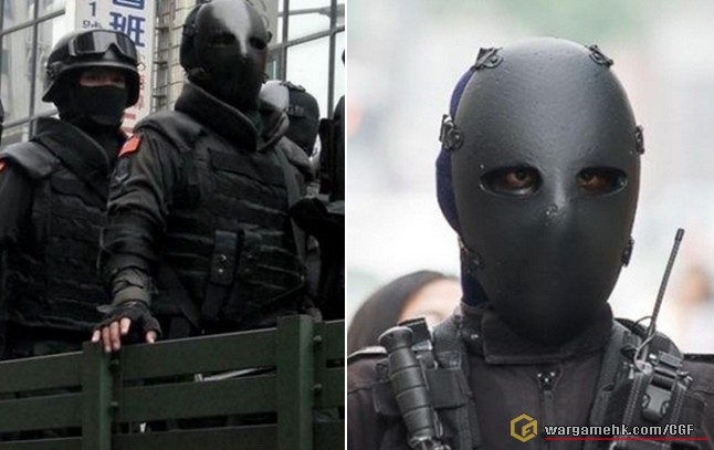

鐵面罩(fps玩家黑面具夏夫特) 先防彈。

原帖由 reniless 於 15-8-2019 13:52 發表
其實帶住呢舊野係咪重到呀媽都唔認得﹖
呢種係儀式用架乍,最多得3A級防彈,而且凹陷問題嚴重,比子彈射中面罩可能唔穿但一樣會責爆鼻責爆眼或碎面骨重傷。
所以作為先進步兵大宗既法國用防彈大銀幕居多,即使中彈,銀幕本身就設計成中彈後飛走緩衝,就算唔夠力打飛,都有足夠既距離緩衝以免爆面,而且方便呼吸同通信。

唔係鐵,係聖衣∼∼著左呼吸都會窒D∼∼
其實都係Kevlar料,一兩kg走唔甩。
