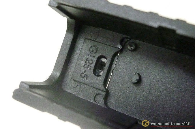

請教各位師兄,Umarex Glock 17 Gen 5 原廠後準星應該如何拆? 因為想裝氘 sight 。
(非常實!是否要用 punch 打橫鑿開佢?);(Pro-Arms 新出 Glock 19X / 19 Gen 4 氘氣 sight 可否直上?)
Sight pusher.
Q記有一套。唔好用筷子扑,必花無疑。

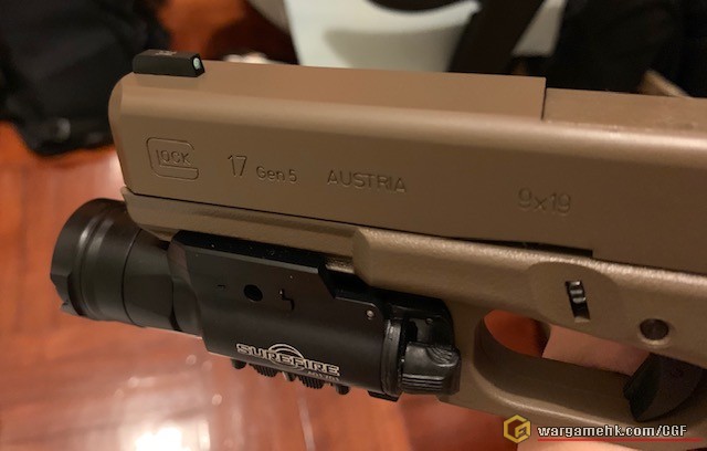

Pro arms  新出個隻氘氣 sight 可直上Gen5
我嗰枝Gen 5前後西就咁鬆螺絲就拆到出黎
反而枝19X 同19 Gen 4 就前或後西好實拆唔到

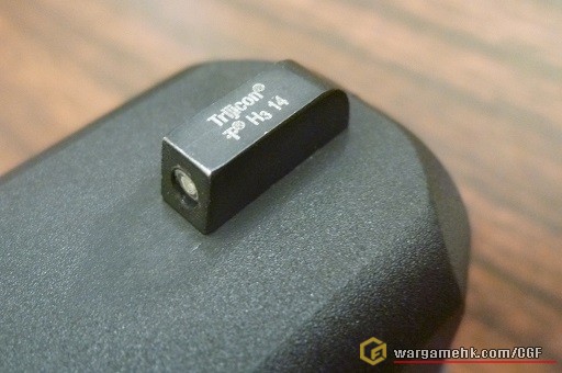

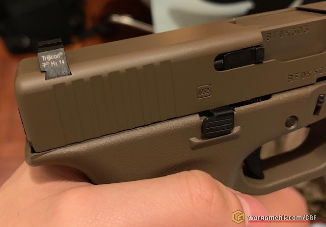

我裝了 Pro-Arms 氘sight,可惡,前準星裝好之後一日竟然無晒光!
(無撞擊過,昨晚裝完看過係會發光,但到今晚竟然無端端熄左)

下面粒螺絲會唔會吉到條氚管?

最大可能真係螺絲太長頂穿左條氚管
我DIY都試過咁 食左條1.5x6入面d氚
